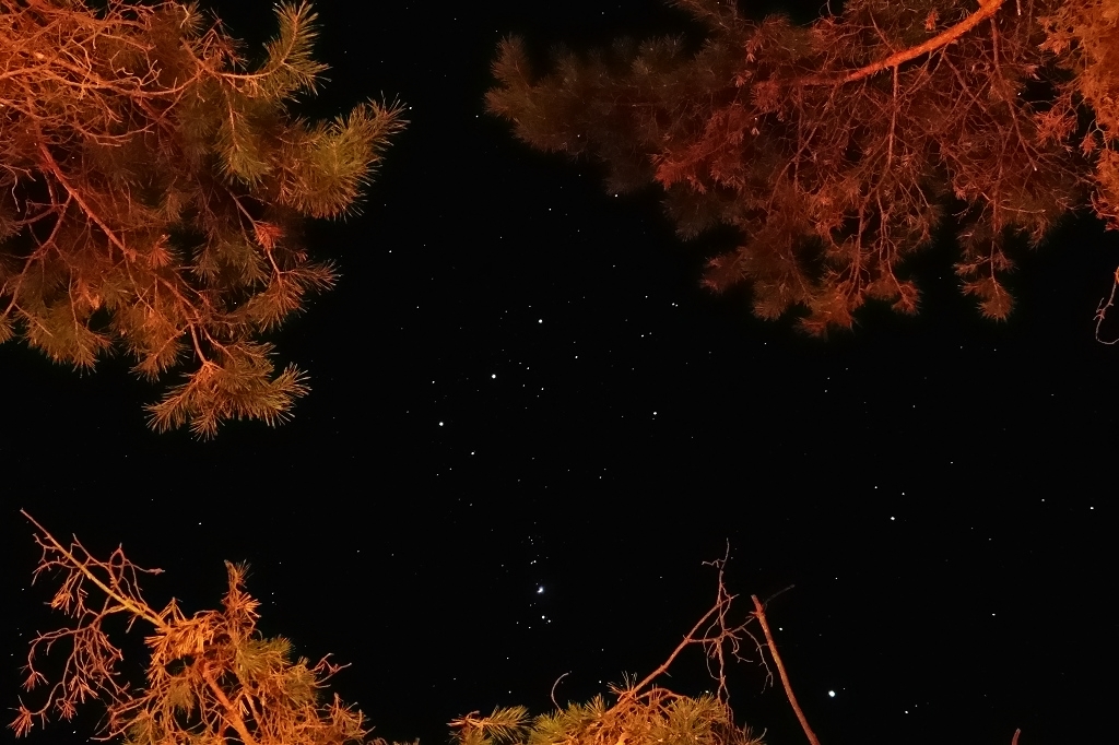

Hallo, also ich hab mich schon mehrfach an der Astrofotografie mit der FZ200 versucht, und besonders dolle wird das nicht, ehrlich gesagt. Hier zB mal das Sternbild Orion (mit Orionnebel)- Blende 2.8, einmal mit ISO 1600 mit 4 Sekunden:
ISO 1600 - 4 sec.JPG (279.03 KiB) 3502 mal betrachtet

Mit viel Nachbearbeitung bekommt man da sicher noch einiges raus, aber man sieht schon, selbst bei kurzer Belichtungszeit rauscht es bei ISO 1600 schon ganz schön.
Hinzu kommt, dass die FZ200 - zumindest bei meinen Versuchen - für Milchstraßenfotos nicht weitwinklig genug war. Ich sah die Milchstraße über mir, doch wenn ich Fotos gemacht habe, war da nur ein Haufen weißer Punkte drauf :lol: , die Milchstraße war als Struktur kaum oder gar nicht zu erkennen. Den Bereich, den ich mit den Augen sah, konnte die Kamera nicht abdecken.

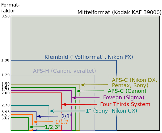

von dem kleinen Sensor einer Bridgekamera wie der FZ200 kannst Du in Bezug auf hohe ISO-Zahlen nicht viel erwarten. - Die FZ macht bei gutem Licht wirklich schöne Bilder. Auch ISO 200 gehen noch wunderbar, aber ab ISO 400 wird es ein wenig grenzwertig und darüber rauscht es wirklich kräftig.
Die FZ200 hat einen Sensor von der Größe 1/2,3 ". Wie klein der ist, siehst Du in der folgenden Übersicht: (grüner Rahmen, ganz links in der Ecke)

Hallo Wolfgang, weiß ich. ;) Ich hab die Bilder ja auch nur als Beispiel für Gerd eingestellt, der nach Beispielfotos gefragt hatte. Aber danke für die Grafik, das ist wirklich schon beeindruckend, wie groß die Unterschiede sind!

Da habe ich wohl sehr lax formuliert. Der Sensorgrößen werden natürlich - je nach Monitorauflösung - unterschiedlich groß dargestellt. In der Regel zu groß. Das Kleinbildformat ist 24 x 36 mm.
Man kann die Größen also nur relativ zueinander sehen.
