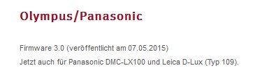

Wo findet man die Version 3 der Firmware für die FZ 1000 denn?Ich finde bei Panasonic nur die V 2.2 ?
Clark789
Beiträge: 35
Registriert: Freitag 19. Juni 2015, 07:55
Re: FZ1000 mit Blitz Metz 52 AF-1 - Kontaktschwierigkeit
Beitrag von Clark789 » Freitag 25. März 2016, 12:42
Noch gar nicht. Es ging wohl um die Firmware des Blitzgeräts, nicht die der FZ1000.
Clark
P.S.: Wer lesen kann, ist im Vorteil... :-)
deuned
Beiträge: 35
Registriert: Montag 8. Juni 2015, 12:49
Beitrag von deuned » Sonntag 27. März 2016, 09:44
Clark789 hat geschrieben: Viele Grüße
Clark
Da hast du wohl recht,passt nur hier leider nicht,denn es wäre schon reiner Zufall,wenn der Metz die gleiche Versionsnummer wie die FZ1000 hat oder bei meiner habe ich z.B. die V 2.1 und dort steht ja von 2.1 auf 3.0 updaten .Was liegt also näher als das auf die FZ1000 zu beziehen?
Wie erwähnt:Wer lesen kann ist im Vorteil :!:
Clark789
Beiträge: 35
Beitrag von Clark789 » Montag 28. März 2016, 14:24
Guckst du hier von der Metz-Homepage für den Metz 52...
Metz 52.JPG (13.64 KiB) 3268 mal betrachtet
