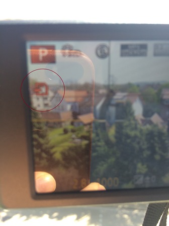

1. Was besagt das rote Speicherkarten-Symbol? Speicherkarte ist eingelegt und zeichnet auch auf.

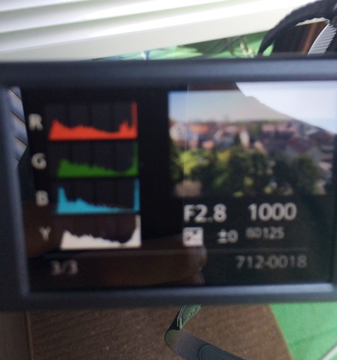

2. Was ist das für eine Anzeige? Würde gerne nur das Bild als Ganzes sehen, wenn ich auf "Play" drücke.
Das Symbol leuchtet auf wenn die Kamera die Bilder abspeichert. Das geschiet meist nur bei Serienaufnahmen oder wenn die Speicherkarte zu langsam ist
franzfabian hat geschrieben:Was ist das für eine Anzeige? Würde gerne nur das Bild als Ganzes sehen, wenn ich auf "Play" drücke.
Du kannst im Widergabe- und im Aufnahmemodus verschieden Displayanzeigen aufrufen. Dazu jeweils nur die Displaytaste drücken.
Bei dir sieht man auf dem Beisspielbild die Farbverteilungshistogramme.
