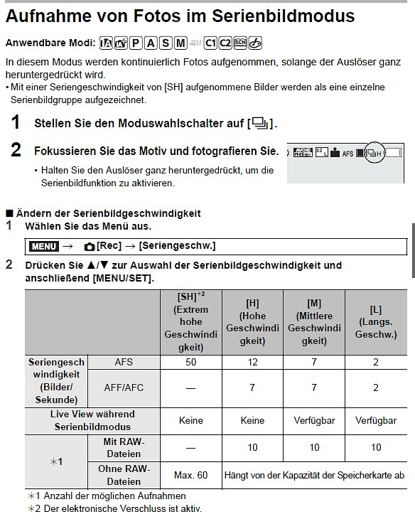

Den linken Drehregler in Stellung "Mehrfachbilder" stellen. Dann geht's.
Siehe Kurzanleitung Seite 45, die hast du doch?
- comp_Serienbilder S45.jpg (257.91 KiB) 3763 mal betrachtet
