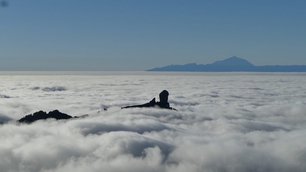

Ich lade mal ein Foto hoch, auf dem man den von mir beschriebenen Bildfehler sehr deutlich sehen kann.
Die Aufnahme wurde mit der maximalen optischen Brennweite (400 mm) aufgenommen.
Durch den hellen Hintergrund wirkt der graue Fleck links oben besonders störend.

- P1020271b.jpg (208.46 KiB) 3399 mal betrachtet

Sieht tatsächlich wie Sensordreck aus... so einen Fleck hatte ich mal in der DSLR, nach Sensor (bzw. Tiefpassfilter-) Reinigung war es wieder gut.
