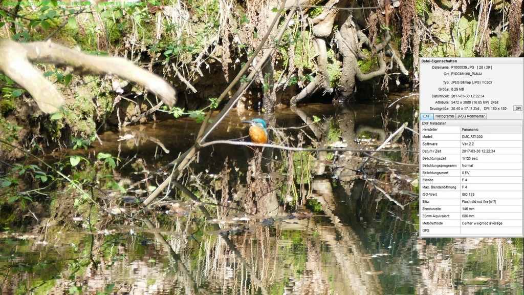

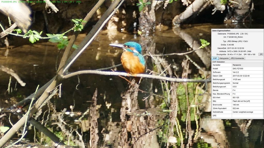

Vielen Dank Corinna für deinen Kommentar. Ich versuche mal zwei Fotos einzustellen.
Auf dem ersten Foto wäre mir wichtig zu wissen, ob es normal ist, dass die Ränder des Eisvogels oder auch der Äste ausgefranst sind. Wenn nicht was kann man hier tun?
Den Fokus habe ich schon mittig gewählt.

Hallo Krokus,
das Foto ist insgesamt leicht überbelichtet, das ist typisch für die FZs. Stelle den EV auf - 1/3 oder sogar -2/3 ein.
Ich denke, bei deinem Foto liegt das Problem beim Fokussieren. Ich habe mal rot markiert, wo ich dein Fokusfeld vermute, in lila habe ich den Bereich markiert, an dem die FZ einen starken hell-dunkel-Kontrast gefunden hat, auf den sie scharfgestellt hat. Es sieht für mich so aus, als ob der scharfgestellte Bereich hinter dem Vogel liegt. Innerhalb des Fokusfelds ist es ein bisschen Glück/Pech/Zufall, wo in dem Bereich die Kamera den Kontrast findet, auf den sie scharf stellt, das hätte genausogut auch das Vogelgefieder treffen können. Am besten machst du für solche Fotos das Fokusfeld so klein wie nur möglich.

Hallo Corinna,
ja , den Focus habe ich wie du im Foto versehen hast so gesetzt. Kann ich denn den Fokus im Einfeldfokus kleiner stellen und wenn ja wie geht das?
Mit der Belichtung hast du Recht.Dies werde ich ändern. Bei Vögel hat man ja leider nicht viel Zeit um zB. in den manuellen Bereich zu fokussieren. Es war schon Zufall, dass ich den Eisvogel gesehen habe. Beim Vorstellungsgespräch meiner Tochter bin ich mit der Kamera noch an der Ruhr entlang und sah, wie einige andere Fotografen in eine Richtung hin fotografierten. Neugierig geworden bin ich dann ebenfalls zur Brücke hin, wo man eine gute Sicht hatte.

Re: Einstellungen FZ 1000 im Telebereich
Brennweite 832mm
Verschlußzeit 1/125
Das muss wackeln.
Verschlußzeit 1/125
Das muss wackeln.

Hallo zusammen, ich hab es, kleines Fokusfeld wählen und direkt am Rädchen oben drehen für kleiner oder größer.
Ich habe schon ein Einbeinstativ benutzt. Sind die Verschlusszeiten entsprechend zu lang?
krokus
