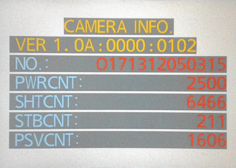

der 4. Eintrag - PSV Count ich komm nicht drauf...
Im Anhang der Screen
Beste Grüße EV-8000

PSVCNT. This is the number of times the auto power off has actuated
Sprich: Wie viele Male wurde die automatische Abschaltung aktiviert
