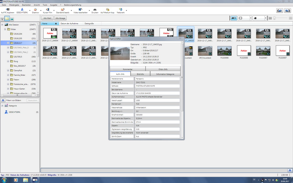

Re: TZ-101 Post-Focus anhand der Exif Daten erkennen?
Hallo, in PhotoFun Studio wird die Postfokus mit dem entsprechenden Symbol gekennzeichnet und in den Eigenschaften mit "Aus 4k mit Standbildern" angezeigt. Also müssten die Infos auch in den erweiterten EXIF zu finden sein (je nach EXIF-Viewer).
Gruß Gieter
Gruß Gieter
- Postfokus.jpg (129.46 KiB) 1613 mal betrachtet
