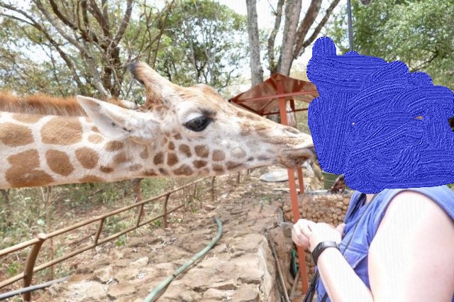

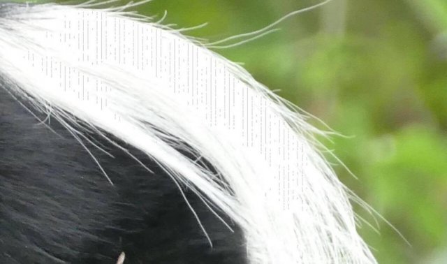

Ich frage mal für einen Bekannten.
Wie kommen derartige Fehldarstellungen zustande?
Ich habe mal zwei Bilder eingefügt. Beim Oberarm der Dame erkennt man es auch.
- Komprimierungsfehler JPG wird ausgeschlossen, ist auch im RAW vorhanden
- Werkseinstellung hat nicht
Überbelichtet? Diese Möglichkeit konnte noch nicht getestet werden, da der Fotograf nicht ständig erreichbar ist.
Fehler Affe.jpg (37.34 KiB) 2723 mal betrachtet
Fehler Arm.jpg (108.97 KiB) 2723 mal betrachtet

überbelichtet ja aber die vertikalen Streifen haben damit nichts zu tun!
...hab ich so noch nie gesehen :o

Überbelichtet sind die fraglichen Stellen schon, aber Überbelichtung führt zu weißen, ausgefressenen Stellen, die keine Informationen enthalten. Die hier enthalten aber Artefakte (also Informationen) in einer Art, die mit keiner noch so fehlerhaften Einstellung herbeigeführt werden können. Dreht man etwas an Bearbeitungsreglern (hier Gradationskurve), wird das noch deutlicher:
Gradationskurve Fehler Affe.jpg (33.5 KiB) 2611 mal betrachtet
Gradationskurve Fehler Arm.jpg (108.84 KiB) 2611 mal betrachtet
Dort, wo bei Zuschaltung der entsprechenden Funktion die Spitzlichteranzeige oder Zebraschraffur erscheinen sollte, tauchen hier die Streifen auf. Merkwürdig :?
Zurück auf Werkseinstellung ist auf jeden Fall mal ein erster guter Versuch, um das Problem zu beheben.
Beste Grüße von Antje

Fossil hat geschrieben: Merkwürdig :?
Besten Dank für Deine Darstellung. So wird es tatsächlich noch deutlicher. Und sogar noch in anderen Bereich sichtbar.
Leider hat Werkseinstellung nicht abgeholfen.

Beiträge: 16054
Re: FZ-1000, Weiß Fehlerhafte Darstellung
Beitrag von basaltfreund » Mittwoch 23. August 2017, 07:11
würde mal denken das die Kamera defekt ist. Der Bildsensor scheint die vertikalen Streifen nicht mehr auszulesen.
