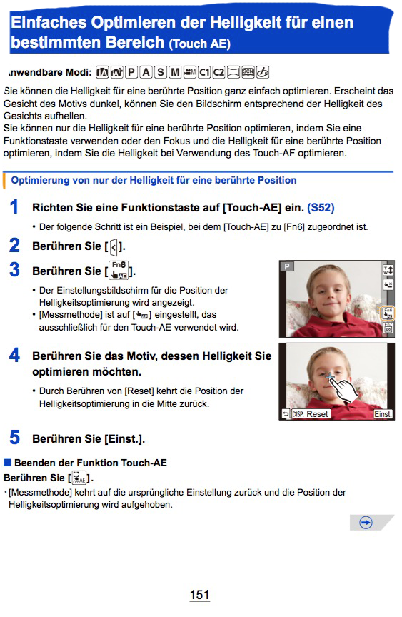

Vermutlich ist das eine Funktion dieser App. Denn mit dem Gebrauch deines iPhones erweiterst du die
Funktionalität deiner FZ1000 und bekommst praktisch nun ein Touch-Display das die FZ1000 normalerweise nicht hat.
Diese Funktion gibt es z.B. bei der G-6 und nennt sich Touch-AE. Das ist auch das Symbol AE das dir links unten angezeigt wird.
Du wirst also diese Funktion nur über dein Smartphone oder Tablet ausführen können, nicht aber an der FZ1000 direkt.
Hier mal die Erklärung an der G6, über dein Smartphone und App sollte es dann ähnlich sein.

Ihr habt beide recht,
einmal die Spotmessung und Fokus an sich kann man an der FZ und auch an anderen Lumixen nicht getrennt verschieben.
Mit der Touch AE Funktion (wie sie z.B. an der G6 heißt und offensichtlich so ähnlich in dieser App) ist es möglich
einen bestimmten Bereich dann nochmal gesondert anzumessen, um diesen z.B. aufzuhellen.
Es ist deshalb für die meisten Irreführend wenn sie in der Überschrift "Spot-Belichtungsmessung verschieben" lesen,
weil sie was anderes darunter verstehen.
Also nicht zwei paar verschiedene Dinge, durcheinander bringen.

Hallo, habe dies auch mal mit Android probiert. Geht auch hier wenn man auf Touch-AE geht, wie Lenno bereits geschrieben.
Direkt an der FZ1000 geht es nicht - aber bei der FZ1500/2000 dann bestimmt
