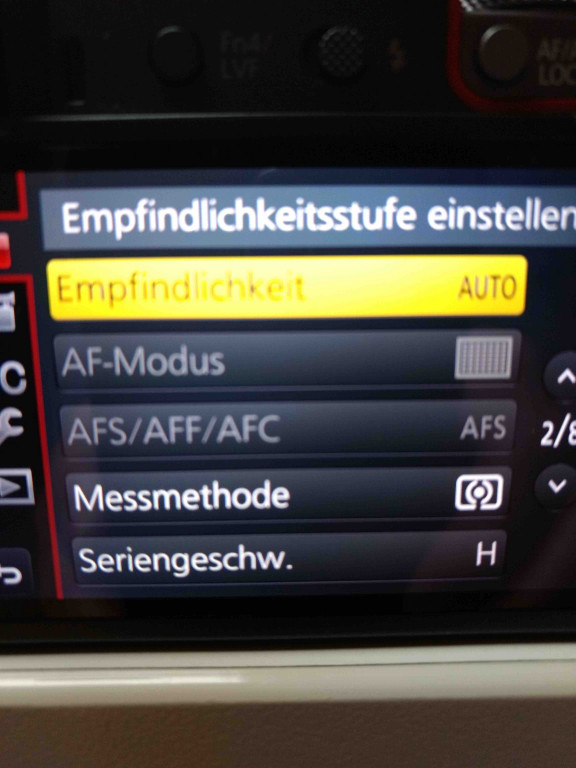

habe die TZ101 - und auch das Buch von Herrn Späth dazu - habe aber trotzdem ein Problem, welches ich nicht durch das Buch lösen kann.
Bis vor kurzem habe ich die Scharfeinstellung durch den Auslöser gemacht. Nun erscheint im Display "AF" mit dem ich eine Szene scharf einstellen kann. Insbesondere meine Frau (aber auch ab und zu ich) kommen damit nicht klar. Dazu sind im Menü die Punkte "AF-Modus" und "AFS/AFF/AFC" grau geschaltet und nicht auswählbar.
Was habe ich verstellt? Finde im Buch keine Lösung. Bitte um Unterstützung. Vielen Dank im voraus.

Klingt ein bisschen besserwisserisch, aber bist Du sicher, dass dort AF und nicht MF steht?
Guck mal durch Drücken der linken Taste im Vierrichtungsschalter, welche Einstellung dort ist.

Ich habe mal ein Bild hochgeladen von den Einstellungen. Wenn noch mehr Infos benötigt werden, gerne.
Im Sucher sehe ich rechts unten einen "AF" Button. Drücke ich ihn, wird scharfgestellt. "MR" sehe ich im Sucher oben rechts.
Hope that helps

OK, das hochgeladene Bild zeigt, dass die Kamera auf manuellem Fokus steht ( MF, nicht MR ! )
Umschalten von MF auf AF mit der linken Taste im Vierrichtungsschalter, wie Horst schon schrieb.
___________________________
Was nicht stimmen kann :
MR im Sucher oben rechts ( Sucher ist das Kästchen oben links, durch welches man schaut :mrgreen: )
Im Sucher sieht man keinen AF Button und drücken geht dort gar nicht.
Auch auf dem Display ( es gibt verschiedene Anzeige Modi ! ) sehe ich keinen Button für AF, aber vielleicht wurde eine FN Taste mit der Fokusaktion belegt ?!
Was könnte helfen ? Zurücksetzen auf Werkseinstellung !
Dazu über die OK Taste das Menu aufrufen.
Wippe links und das Schraubenschlüssel Symbol wählen.
Wippe rechts
Wippe oben/unten auf 'Reset' gehen, OK und mit JA bestätigen.
Das war's dann.

Umschalten hat geholfen, vielen Dank!
Habe ich leider wirklich nicht im Buch gefunden - mea culpa.
