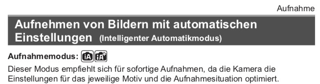

Beitrag von Lenno » Montag 10. September 2018, 18:00
Mit welchem Programm fotografierst du, im iA oder iA+ ?
Bildschirmfoto 2018-09-10 um 18.59.16.jpg (46.4 KiB) 3201 mal betrachtet
Vielleicht ist deshalb der Helligkeitsunterschied zu erklären.
Falls du im iA oder iA+ fotografierst, geh doch mal auf A oder S und probier ob das da auch so ist.
