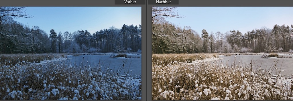

Re: FZ1000 Schneebilder
Beitrag von Lenno » Freitag 1. Februar 2019, 16:41
Das Bild ist auf jedenfall noch rettbar. Einfach einen nachträglichen Weißabgleich setzen, fertig.
Bildschirmfoto 2019-02-01 um 16.40.12.jpg (153.18 KiB) 3013 mal betrachtet
