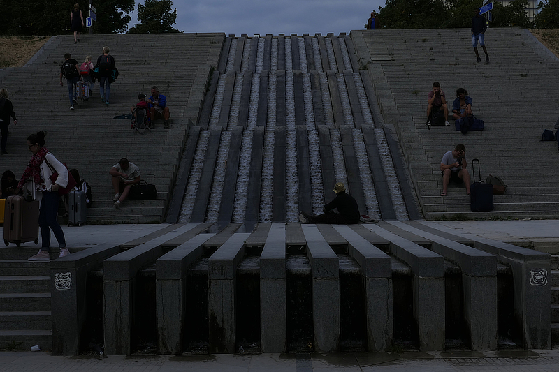

bin neu im Forum und habe keinen ähnlichen Thread gefunden, daher hier meine Frage:
Ich habe seit 2 Jahren eine Lumix TZ101, mit der ich prinzipiell sehr zufrieden bin.
Nun versuche ich, Fotos von fließendem Wasser zu machen, bei denen die Wasserbewegung im Foto nicht "eingefroren" wird, sondern das Fließen des Wassers als "verschwommene" Wasseroberfläche erscheint, alles andere aber scharf ist (daher mit Stativ). So kann man sehr stimmungsvolle Fotos von Gebirgsbächen oder am Strand machen. Das will bei mir aber nicht so recht funktionieren :( .
Wenn ich eine "lange" Belichtungszeit von 1/15 Sekunde einstelle, ist das Foto hoffnungslos überbelichtet. Wenn ich die Belichtung richtig einstelle, ist die Belichtungszeit jedoch so kurz, dass der "Fließeffekt" verschwindet. Ich habe schon einiges versucht, auch mit Belichtungskorrektur am Vierrichtungswähler, etc., aber es will nicht gelingen :oops: .
Ich habe mal ein Beispiel angehängt, da ja ein Bild mehr sagt als 1000 Worte :lol: :
Hier habe ich mittels 7-Stufen-Bracketing eine Belichtungsreihe von -3 bis +3 in 1er-Schritten gemacht, Blende F8, ISO 100. Das Bracketing hat dann für die 3 angehängten Fotos Verschlusszeiten von 1/500 (für -3eV), 1/60 (für 0eV) und 1/8 (für +3eV) ergeben. Die übrigen 4 Fotos liegen dazwischen, sind für die Fragestellung aber nicht relevant und daher nicht angehängt.
Wie man im zweiten Bild sehen kann, ist der Fließeffekt bei "korrekter" Belichtung sehr schwach. Bei längerer Belichtung ist das Foto überbelichtet.
Wer hat Tipps bzw. eine Idee, was ich falsch mache oder wie man hier korrekt vorgeht? Ich weiß, dass es irgendwie funktionieren muss, da ich schon etliche sehr stimmungsvolle Fotos mit fließendem Wasser gesehen habe.
Im Voraus schon mal vielen Dank euch allen.
Wanderlumix
+3eV, ISO 100, F8, 1/8 Sek.
0eV, ISO 100, F8, 1/60 Sek.
-3eV, ISO 100, F8, 1/500 Sek.

Um solche Fotos zu machen brauchst du eine Zeit von mindestens einer halben Sekunde. Dazu braucht es dann entsprechende ND-Filter, damit du keine Überbelichtung bekommst.
Schaue dir im www Mal den Zusammenhang von Zeit,Blende und ISO an, dann verstehst du auch warum.

es reicht ja nicht, die Belichtungszeit zu verlängern.
Du musst dann auch Vorkehrungen treffen, dass die lange Belichtungszeit zur optimalen Belichtung führt, z.B. durch ein Graufilter.
Einfach nur lange belichten führt nur zur Überbelichtung.

Eine Überbelichtung bei Auto Bracketing ist völlig korrekt. Denn das ist die Aufgabe des Auto Bracketing.
Denn mit diesen 3 oder 5 oder 7 Aufnahmen, je nachdem was die Kamera kann, wird dann anschliessend
diese 3 Unterschiedliche Aufnahmen zu einem HDR Bild berechnet.
Wenn du Wasser weichzeichnen möchtest, brauchst du als erstes vermutlich einen Graufilter, und
am besten wählst du die manuelle Belichtungssteuerung. Dort stellst du eine Zeit/Blendenkombination ein,
die die beste Darstellung für dich von fliessendem Wasser ergibt. Dies musst du mit einer Testaufnahme herausfinden.
z.B. 1" (" steht für Sekunde) Blende 5,6.
Hallo Jürgen,
den Zusammenhang zwischen Zeit, Blende und ISO kenne ich, da ich seit gut drei Jahrzehnten fotografiere ;) .
Vielleicht hätte ich dazu schreiben müssen, dass es mir darum geht, ob bei der TZ101 etwas spezielles beachtet werden muss, um dies auch ohne Filter hinzukriegen.
Die Beispielfotos mit max. 1/8 Sekunde dienten nur zum Zwecke der Erläuterung ("1 Bild sagt mehr..."). Zeiten von 1/2 Sekunde und mehr habe ich natürlich auch probiert, aber da ist dann erwartungsgemäß so gut wie alles nur noch weiss. Wäre witzlos gewesen, solche Fotos anzuhängen.
Trotzdem danke für den Hinweis auf die ND-Filter. Werde dann wohl in die Richtung forschen müssen.
Schönes Wochenende.

Wünschenswert wäre die Möglichkeit eine Belichtungsreihe einzustellen , mit unterschiedlichen Belichtungszeiten aber bei gleicher Bildhelligkeit.
Leider geht dies mit Auto Bracketing nicht, da diese immer, auch mit Graufilter, ein überbelichtetes - ein normales - und ein unterbelichtetes Bild produziert.
Das schöne ist, wir sehen ja bei unseren Spiegellosen Kameras die Bildhelligkeit. Du kannst also selbst eine Zeit vorgeben die eben lang genug ist um Wasser weichzuzeichnen. Was eben dann noch getan werden muss ist die Blende entsprechend so einzustellen, das die Bildhelligkeit stimmt.
(bzw. auch in Kombination mit ISO und einem eventuellen variablen ND Filter der dann eben in seiner Stärke reguliert wird.)

Falls nicht aktiviert, extended ISO + kleine Blende ausprobieren (gab's neulich hier: https://lumix-forum.de/viewtopic.php?f=3&t=46298). Wenn das nicht hilft -> Graufilter.

danke für den Hinweis. Ich hatte zwar schon die kleinste Blende (F8) und ISO 80 probiert, aber das half nicht. Ich schaue mal in meinem heimischen Wasserfall (Wasserhahn :lol: ), ob die extended ISO was bringt. Ansonsten wird's der Grau-/ND-Filter, bin schon im www schauen.

Um Dein Ziel zu erreichen, muss bei der TZ101 nichts Spezielles beachtet werden, sie reagiert normal. Lange Belichtung bei Tageslicht ohne Graufilter führt bei jeder Kamera, auch bei der, mit der Du seit 30 Jahren fotografierst, zu Überbelichtung.

vorab: Wir reden doch von solchen Fotos, oder?
Info: 10-5-2-1/25sec bei f13 und ISO100
20171228_LZB Vergleich.jpg (233.61 KiB) 5574 mal betrachtet
Mit ND Filter
Wanderlumix hat geschrieben:
Samstag 27. Juli 2019, 16:17
Für solche Bilder die Zeit und Blende anpassen, ist der richtige Weg. ISO dabei so niedrig wie möglich.
Bei deinen Bildern ist durch diese Anpassung einfach viel zu viel Licht auf den Sensor gekommen.
Und dem kannst du nur durch die schon angesprochenen ND / Graufilter entgegenwirken - Infos zum Thema gibt es z.B. hier: https://www.rollei.de/foto-filter/graufilter, der Link zum passenden Filtersystem hast du ja schon.
Mit dem ND Filter erreichst du dann, das trotz der langen Zeit nicht zuviel Licht auf den Sensor fällt.
Was dir dann noch hilft ist ein "ND Rechner" - als APP https://www.rollei.de/appsoder in Papierform http://ratgeber-fotografie.de/wp-conten ... filter.pdf
Nicht immer macht die Kamera im A-Modus diese lange Belichtung richtig.
Damit kannst du dann vor Ort die Belichtung ohne Filter "messen", Filter drauf und berechnete Belichtung im M-Modus einstellen
