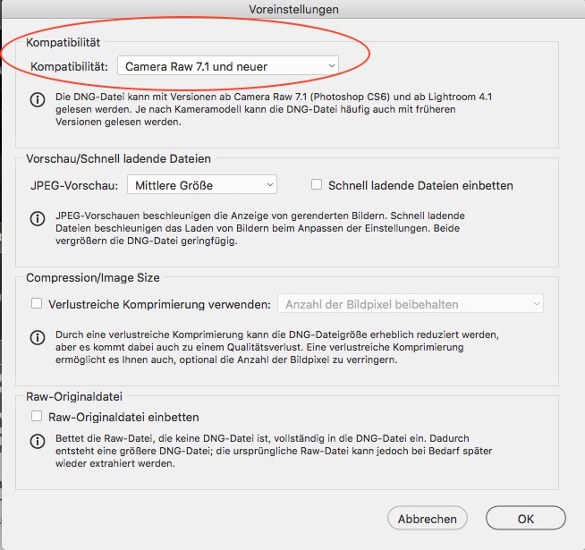

Die Raw's selbst werden von Lightroom 6 leider nicht mehr unterstützt.
Das ist aber kein Beinbruch.
Mit dem kostenlosen Adobe Digital Negative Converter https://adobe.ly/2NJB3G9
kannst du dir die Raws in das Rawformat DNG umwandeln lassen. Gibt es für Windows und Mac.
Du musst nur im Adobe Digital Negative Converter in den Voreinstellungen die Abwärtskompatibilität nach LR 6 einstellen.

vielen Dank für die schnelle Hilfe. Es klappt mit dem DGN-Konverter, ist allerdings etwas umständlich. Zuerst die Bilder von der Speicherkarte in einen Ordner kopieren, dann konvertieren und dann kann ich in LR importieren. Ja, es funktioniert. Werde überlegen, ob ich beim Konvertieren bleibe (bei vielen Bildern ein großer Zeitaufwand) oder ob ich doch das ABO von Adobe nehme (z.Zt. im Angebot für ein Jahr).
