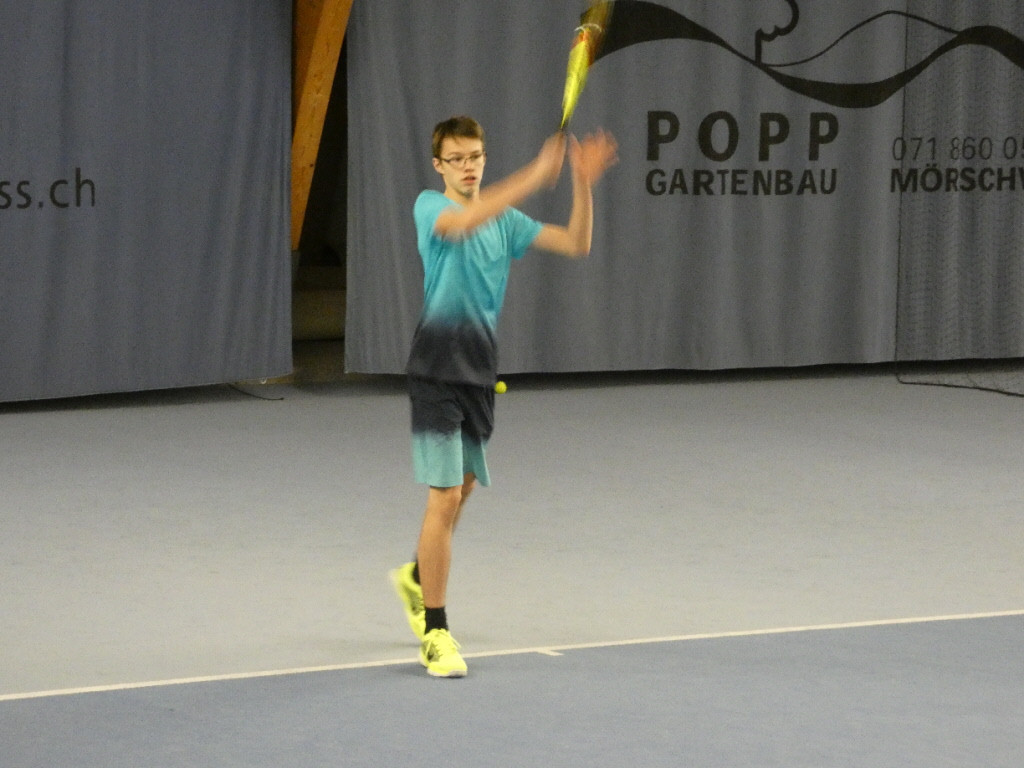

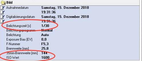

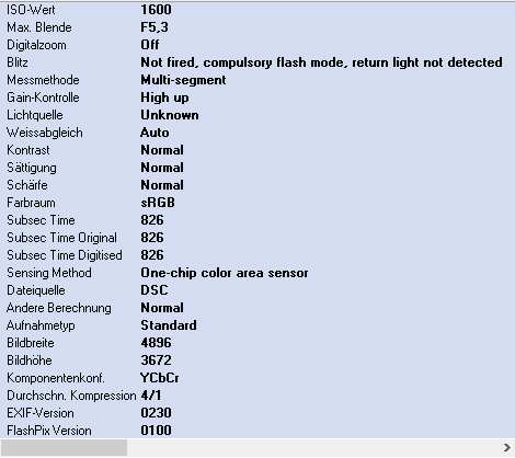

Hier mal ein Foto. Hoffe Ihr könnt damit was anfangen. Und mir Typs geben was ich wei einstellen sollen.
Aber auch im iA Programm habe ich es nicht besser hingekriegt. Und die KAmera soll ja gut sein.
Besten Dank

Belichtungszeit viel zu lang. Für solch einen Sport mindestens 1/500 sec. oder schneller.
Deine Kamera ist hierfür einfach nur das falsche Werkzeug, das ist was für Vollformat - weil man mit der ISO hochgehen muss,
und da hat halt Vollformat ihre Vorteile weil sie nicht so schnell an Bildqualität verliert wenn man die ISO hochschraubt. Nicht umsonst fotografieren Sportfotografen mit den Ungetümen.
Re: Lumix FZ82 unscharfe Bilder Serie wie auch normal
So isses !
Für den vorderen Schuh, der sich sicher kaum bewegt hat, würde allerdings 1/30 sek.. reichen.
Der ist aber auch nicht scharf ( der Vorhang schon eher ), so wird die Fokusebene nicht auf dem Spieler gelegen haben !?
Mehrfeld-Fokus z.B. wäre da mal nicht das Richtige ....

Daß die FZ82 hier an ihre Grenzen gelangt ist wurde ja schon geschrieben.
Du hast aber zB die Möglichkeit mit 4K zu filmen und bekommst vielleicht da brauchbare Bilder extrahiert.
Aber auf jeden Fall Einfeldfokus und diesen auf den Spieler richten.
Deine Zeit, ISO, Blende (F) Kombination bei diesem Bild und in der Halle.
1/30 -> wünschenswert mind. 1/250 (ich bin großzügig, besser 1/500)
F5,3 -> wünschenswert (leider gibt es hier nichts zu wünschen, die Kamera ist schon offenblendig)
ISO 1600 -> wünschenswert ISO 400 (im Idealfall ISO 100)
Um das zu erreichen, ist nur eines nötig -> nämlich "Viel" Licht. Etwas, was man in der Halle nicht hat. Ich denke wenn es wieder Frühjahr/Sommer wird, und du draußen fotografierst, sieht die Sache wieder etwas besser aus für die FZ82. Eine andere Art "Viel" Licht auf den Sensor zu bekommen, wäre wenn der Sensor größer wäre, und damit die einzelnen Pixel die größer sind und mehr Licht aufnehmen können. Und dies ist halt bei der FZ82 nicht der Fall, leider.
Wenn du also später draußen fotografierst bei Sonnenschein, dann könntest du folgende Einstellungen probieren. Programm S, denn hier gibst du die Zeit vor, diese bleibt dann so fest eingestellt und ändert sich nicht. Im Programm S gibst du also mind. 1/250 sec. vor (oder eben schneller 1/500sec.) Die Blende (F) wird die Kamera automatisch dazuregeln. Die ISO stellst du auf den niedrigstmöglichen Wert. Das bedeutet wenn du die Zeit voreinstellst, wird die Blende automatisch dazugeregelt in Abhängigkeit deines eingestellten ISO Wertes. Ist er, weil nicht genügend Licht da ist, zu niedrig, wird die Kamera dir das durch ein blinken anzeigen, sie kann dann die Blende nicht weiter öffnen. Erhöhe schrittweise den ISO Wert bis die Kamera nicht mehr Warnblinkzeichen gibt, sie also eine geeignete Blende einstellen kann. Als Alternative könntest du auch den ISO Wert auf Auto stellen, das ist aber immer kritisch wenn die Kamera dann zu höhe Werte nimmt. Ich denk mal, für schöne Detailreiche Fotos solltest du ISO 400 (vielleicht auch 800) nicht überschreiten. Die ISO 1600 in deinem Beispielbild sind definitiv zu hoch, da sind feine Strukturen schon nicht mehr zu erkennen und auch das Rauschen ist nicht sehr schön.
Die Serienbildeinstellung ist natürlich nicht verkehrt. Je mehr Bildmaterial du hast, um so mehr hast du nachher zum auswählen,
es wird nicht jedes gut sein, das ist auch bei keinem Profi so, aber hier und da wird ein brauchbares dabei sein.
