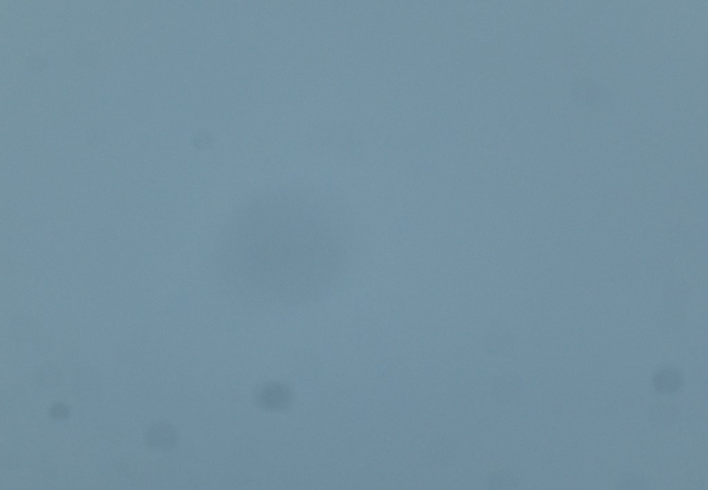

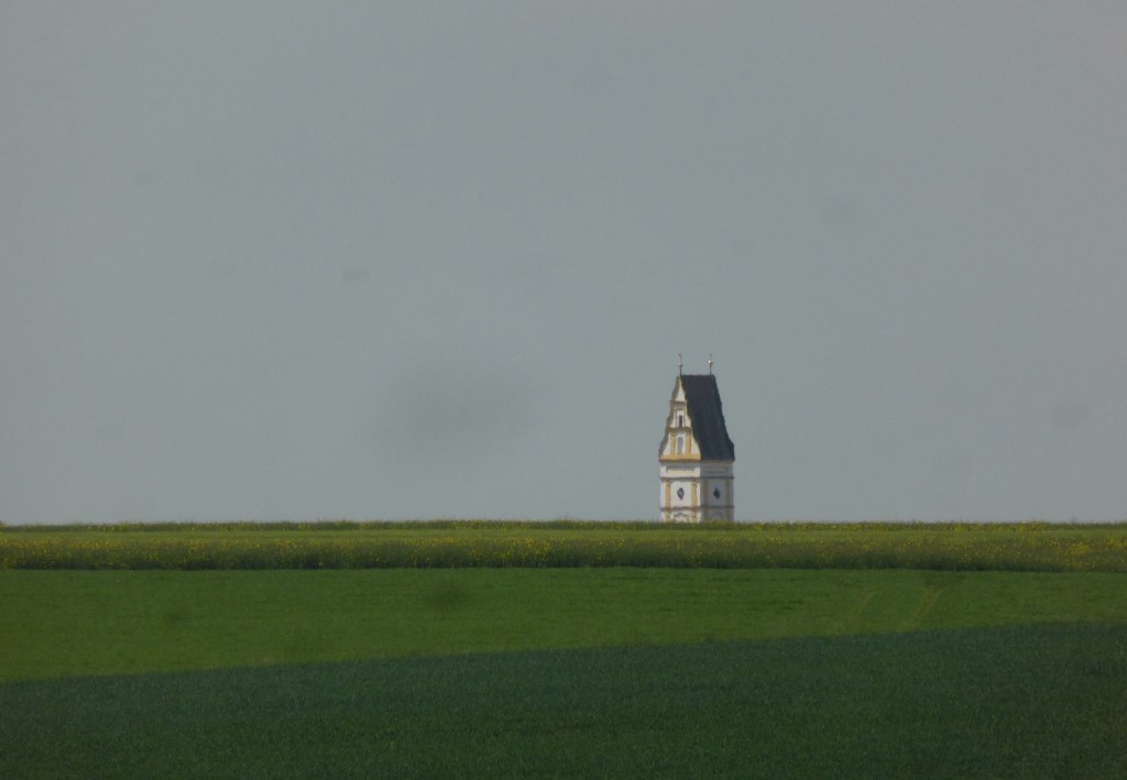

Hi,
seit einigen Wo sind in Aufnahmen meiner TZ41 mit hellem, ruhigen Hintergrund 6 helle Flecken zu sehen- auffälliger bei Tele-Aufnahmen als bei Weitwinkel.
woher können die kommen und was kann man gegen sie tun?
bin für jeden Hinweis dankbar.

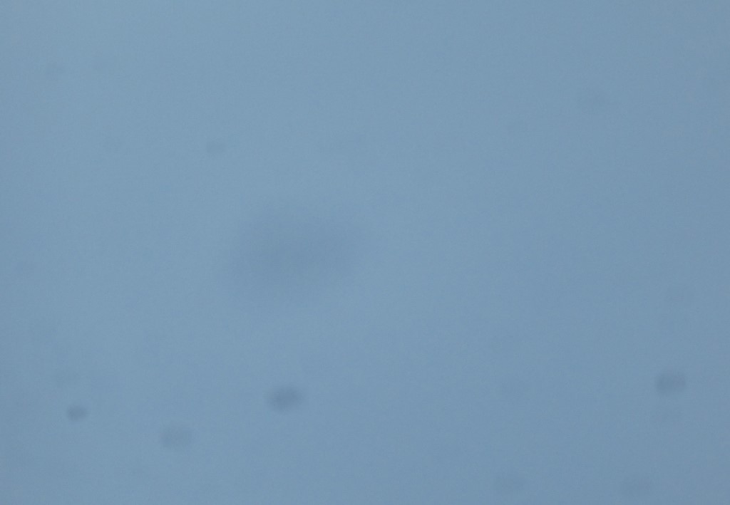

hier ein paar test-fotos
- P1150449k.jpg (46.37 KiB) 5309 mal betrachtet
- P1150442k.jpg (47.62 KiB) 5309 mal betrachtet
- P1150390k.jpg (43.46 KiB) 5309 mal betrachtet
- P1150303k.jpg (68.76 KiB) 5309 mal betrachtet

Re: Flecken in den Aufnahmen
Das sieht mir sehr nach Sensorflecken aus. Kleine Flusen/Staubkörner auf dem Sensor.
Sollte auf der Sensorebene Staub nicht scharf dargestellt werden?
Für mich sieht das wie getrocknete Wassertröpfchen auf der Vorderlinse aus.
Ich würde die Vorderlinse mit einem feuchten Brillentuch abwischen - vorher aber abblasen damit du nichts verkratzt,
falls kleine Sandkörnchen oder ähnliches dort draufliegen.
Nein David, das kommt dann immer auf die Blende an. Kleine Blende ziemlich scharf, offene Blende kaum zu sehen.
Bei den kleinen Sensoren deshalb schon sehr früh zu sehen. Sind auch immer exakt an der gleichen Stelle.
Schmutz auf dem Sensor, David, ist nicht zwei-, sondern dreidimensional. Er kann nicht scharf sein.
Barten, lies' hier https://lumix-forum.de/viewtopic.php?f= ... er#p668726 oder hier https://lumix-forum.de/viewtopic.php?f= ... er#p669223
Für mich- Staub im System.
Fleck auf dem Sensor
Fleck auf der Linse
Hi,
vielen Dank für eure Inputs!
zur Lösung des Problems: gibt's noch ne andere Idee als der Brutalo-Staubsauger-Tipp und dem Einschicken der Kiste an Panasonic …?
gruß
P.B.
gruß
P.B.
So brutalo ist der Staubsauger-Tipp gar nicht. Hab ich auch schon gemacht. Beim Reinigen der Vorderlinse würde ich Wattestäbchen nehmen und hochprozentigen Alkohol (Isopropylalkohol 70% aus der Apotheke). Je geringer der Wassergehalt ist um so weniger Schlieren sind auf der Linse.
Hallo BP,
das sind Staubkörner/Staubflecken im Linsensystem des Objektives.
Versuchs erstmal mit der Staubsaugermethode.
Hallo barten7,
wenn Unterschiede bestehen bei Tele- und Weitwinkel-Aufnahmen, dann dürfte das Problem (transparente Flecken) auf der Linse sein.
War die Kamera feuchter Umgebung ausgesetzt ?
Da sich Glaspilz (Fungus) in verschiedenen Formen zeigt, könnte er hier auch die Ursache sein.
SG
Hans
so, hab jetzt den staubsauger-trick probiert- leider keine Wirkung.
aber euch für eure tipps herzlichen dank!
