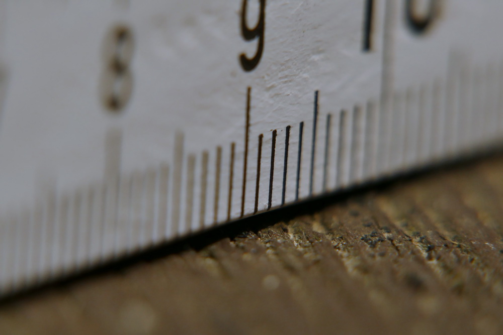

Habe eben mal schnell einen "Zollstaock" mit der 10x bei vollem Zoom und Blende 8 fotografiert.
Zum Thema Maßstab.
Einmal frontal, einmal im Winkel von ca. 45 Grad.

Ok, Danke erstmal - bekomme den Maßstab (Abbildungsgröße) so jedenfalls nicht hin - muss ich eben weiter suchen welchen Fehler ich mache :oops:

Beitrag von mopswerk » Mittwoch 22. Juli 2020, 13:21
XUser hat geschrieben: ↑
Mittwoch 22. Juli 2020, 12:43
mfg XUser :)
Theorie: https://lumix-forum.de/viewtopic.php?f= ... 91#p640891
Praxis -> Je mehr Brennweite eingestellt ist, desto größer der ABM.
Btrennweite wählen, manuellen Fokus einstellen und dann anhand eines Gegenstandes suchen, in welchem Abstand fokussiert wird (üblicherweise im Abstand 1000 / D in mm [D = Dioptrien des Achromaten] )
