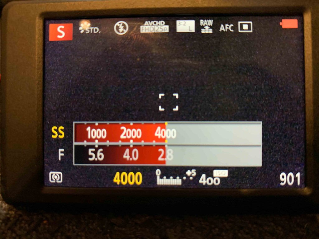

ich habe nun versucht, eure Tipps umzusetzen.
Ich habe eine kurze Belichtungszeit, eine große Blende und möglichst kleine ISO gewählt.
Leider bekomme ich nur ein schwarzes Bild zu sehen. Ich stehe ziemlich auf dem Schlauch... Habe ich einfach nur einen Denkfehler / die Werte falsch eingestellt?

das ist ganz normal und mir auch schon passiert. Niedriger ISO-Wert verlangt viel Licht und bei kurzer Verschlusszeit wird das Bild schwarz. Also musst du das eine oder andere ändern. Dabei spielt auch das Licht(Sonne oder bedeckter Himmel) eine Rolle. Deshalb probieren, wie es am besten passt.

du must austesten bei welcher Isozahl deine Kamera noch ausreichende Details liefert. Das könnte z. B. Iso 1600 bei dir sein. Ich spekuliere mal bei Iso 3200 ist Schluß. Mit der größtmöglichen Blendenöffnung ergibt sich die Belichtungszeit mit der du Bewegungen maximal einfrieren kannst. Dann kommt es auf den Sport an, ob die Belichtungszeit ausreicht.
ISO, Blende und Belichtungszeit beeinflussen sich gegenseitig, jedoch gibt es Grenzen:
Je mehr Iso desto weniger Details!
Je offener die Blende (1.4, 2,oder 2.8) desto weniger Schärfentiefe und zu kleine Öffnung (11, 22) bringt Beugungsunschärfe. Die größtmögliche Blende bestimmt das Objektiv.
Je schneller die Belichtungszeit desto geringer wird die Bewegungsunschärfe durch das Motiv.
Beim Fotografieren aus der Hand ist in der Regel bei 1/30sec Schluß.
Der Bildstabilisator in deiner Kamera lässt u. U. auch längere Zeiten zu. Sofern sich das Motiv nicht bewegt.
Schreibe doch mal was du fotografieren willst, dann kann man konkreter helfen bzw. erklären.
Viele nette Grüße!
Bodo

Hier sind mal die Zusammenhänge von Blende, Iso und Belichtungszeit dargestellt.
Nehmen wir einmal an, dass eine korrekte Belichtung bei
Blende 8
Belichtungszeit 1/30
und Iso 400
wäre, wie hier auf einer Schiebelehre.
Wenn du jetzt eine Belichtungszeit von 1/60sec willst, musst du entweder die Blende auf 5.6
oder die Iso auf 800 einstellen.
Sollte du eine Belichtung von 1/125sec brauchen um eine schnellere Bewegung einzufrieren
- kannst du das mit beiden Iso und Blendenwerten um je eine Stufe erreichen
- oder eine der Größe um zwei Stufen verändern.
Also entweder Blende 5,6 oder Iso 1600.
Brauchst du 1/250sec für deinen Sport, stellst du
- Iso 1600
- und Blende 5,6 ein.
Sollte dein Objektiv einen offenen Blendenwert von 2.8 ermöglichen, könntest du u.U. auch 1/1000sec bei Iso 1600 benutzen.
In der Grafik werden die klassischen Belichtungsreihen benutzt, die die eintreffende Lichtmenge von Stufe zu Stufe verdoppelt bzw. bei Iso wird der Sensor um die entsprechende Menge empfindlicher.
Ich hoffe es werden die Zusammenhänge zwischen den drei Größen etwas klarer.
Viele nette Grüße!
Bodo
