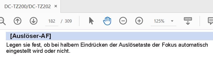

Mach dir mal die Mühe und gehe ins Individualmenü:
>Auslöser halb drücken> auf "off" stellen, dann müsste es funktionieren, zumindest ist es bei der TZ101 so.

deine Frage 2 dürfte hier die Ursache beschreiben.
Indiv-Menü -> Auslöser-AF, muss auf ON stehen
Viel Erfolg.
