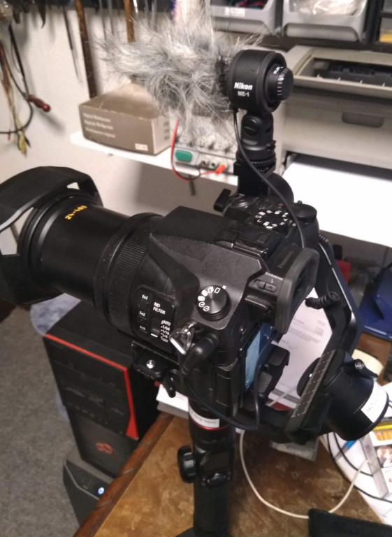

bei der Fotografie wusste ich zwar dass es eine RAW-Parallelwelt gibt, habe mich aber irgendwann entschieden in der JPEG-Region zu bleiben. Jetzt beim Filmen würde ich aber wirklich gerne einen Schritt tiefer in die Materie machen. Ich sehe das Delta schon näher rücken...
Den Nachfolger deines Gimbal, den AK2000s, hatte ich auch schon ins Auge gefasst. Als ich aber in einem Tutorial davon hörte, dass es gegenüber dem AK2000 noch kleiner und kompakter ist, hab ich aus besagten Gründen die Finger davon gelassen.
Doof dass ich mit dem SC so anecke! In den vertikalen Positionen klappt alles wunderbar

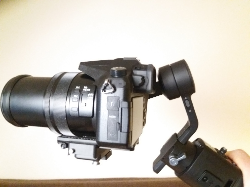

Wenn ich es aber nach vorne neige, dann kommst das Problem mit der Augenmuschel
Ronin SC 2.jpg (101.94 KiB) 3863 mal betrachtet
Das untersagt mir den Sport-, Low Angel- und Inception-Mode des Gimbals. Irgendwie unbefriedigend. Ich muss die Kamera wegen des großen Objektivs so weit hinten montieren und damit entsteht dieses Problem. Ich brauche also mehr Gewicht hinten, um die Kamera nach vorne zu bringen oder ein Gimbal mit mehr Bewegungsfreiraum...
Schöne Grüße
Clemens

RAW bei Fotos kann unsere Kamera ja nativ, RAW bei Video leider nicht. Durch Nutzung von Cinelike-D plus Bildparameter plus Zebras bringst du die Kamera aber dazu, einen Semi-Raw Video aufzuzeichnen, der dann ideal für die Nachbearbeitung ist.
Zum Gimbal hätte ich zwei Ideen. Zum einen könntest du mal versuchen, sie in einem anderen Loch der Gimbal-Grundplatte zu montieren (mein AK2000 hat deren 3, beim Ronin SC geht's m.W. duch Schlitze stufenlos). Falls dies nicht reicht, klebe einfach eine Münze oder ähnlich an den Body (mit Tesa o.ä.), um das Gewicht zu verlagern. Bereits ein sehr kleines Gewicht sollte für die fehlenden Millimeter ausreichen - wie man sehr gut an der Lens-Cap sehen kann. Sie alleine reicht, um das Balancing komplett zu verändern. Alternativ einfach mal ein Aufsteck-Mikro am Blitzschuh nutzen. Der Ton aus dem internen ist i.d.R. eh nicht zu gebrauchen, da er Kamerageräusche mit aufzeichnet.
Ich würde das Gimbal nicht tauschen. Das Problem sollte man gelöst kriegen.
Viel Erfolg,
Demo

das mit dem Gimbal hat leider nicht geklappt. Ich hab ne Manfrotto Schnellwechselplatte 200PL an den Kamerarücken geklebt und der Millimeter, den ich dadurch bei der Verlagerung der Kamera nach vorne gewonnen habe, reicht bei Weitem nicht aus. Auch andere Versuche haben nicht zum gewünschten Ergebnis geführt. :cry:

es tut mir leid, dass es mit dem Gimbal nicht geklappt hat. Eine letzte Idee: Betroffen ist ja nur der Tilt Motor, und das Gimbal kann eine maximale Last von 2 kg vertragen, vom dem die FZ2000 gerade einmal die Hälfte fordert. Was passiert, wenn du die Tilt-Achse so einstellst, dass es gerade 'passt'? Es ist dann nicht komplett ausbalanciert, und der Motor muss mehr arbeiten. Vielleicht packt er es aber. Den Test würde ich mal machen.
