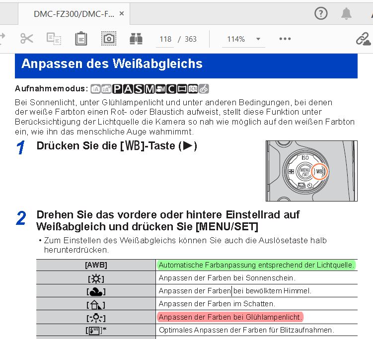

Guten Tag zusammen,
ich bin nun endlich mal dazu gekommen ein Foto mit meiner Lumix FZ300 zu machen.
Mal abgesehen vom Motiv, was muss ich noch wie einstellen, damit ein schönes Foto wird?
(Ich bin Neuling und muss noch alles lernen. Foto wurde verkleinert sonst nicht verändert)
MfG
MfG

Hallo Jutta,
offensichtlich hast du "Glühlampenlicht" eingestellt.
Stelle "AWB" oder auch "Sonnenschein" ein. Siehe Screenshot.
Viel Erfolg. Bitte berichten. Danke.
SG
Hans

@ JuMi82: Für mich sieht das auch wie ein falscher Weißabgleich aus!
