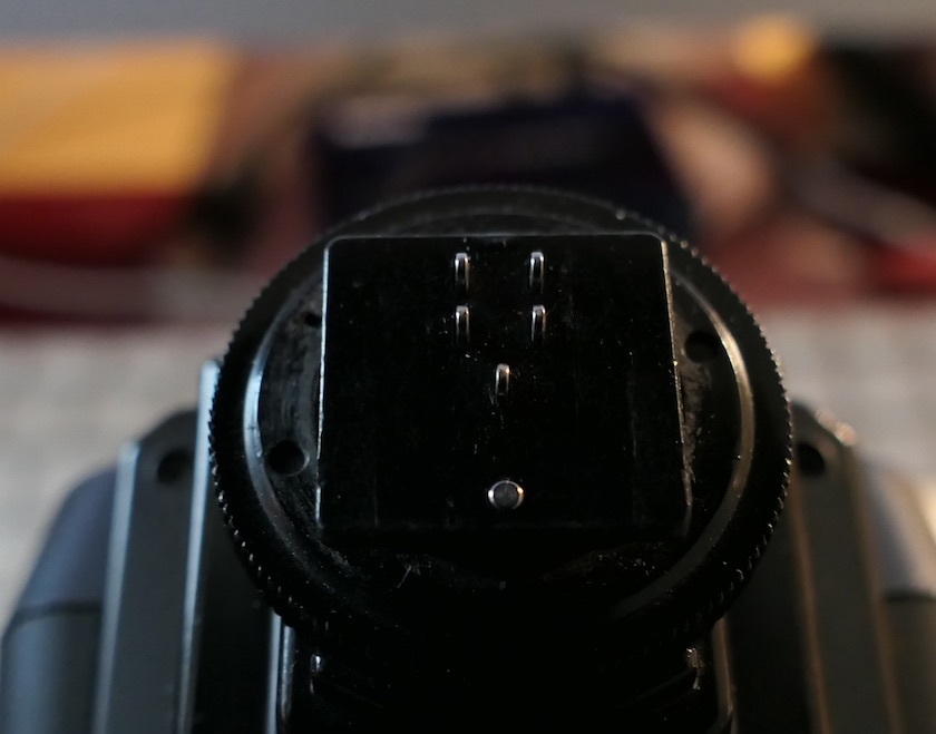

Mhm? Dann sollte es eigentlich gehen. Tut es aber nicht. :?
Das sind die Kontakte des SIGMA Blitzgerätes
Kontakte SIGMA.jpg (72.44 KiB) 2541 mal betrachtet

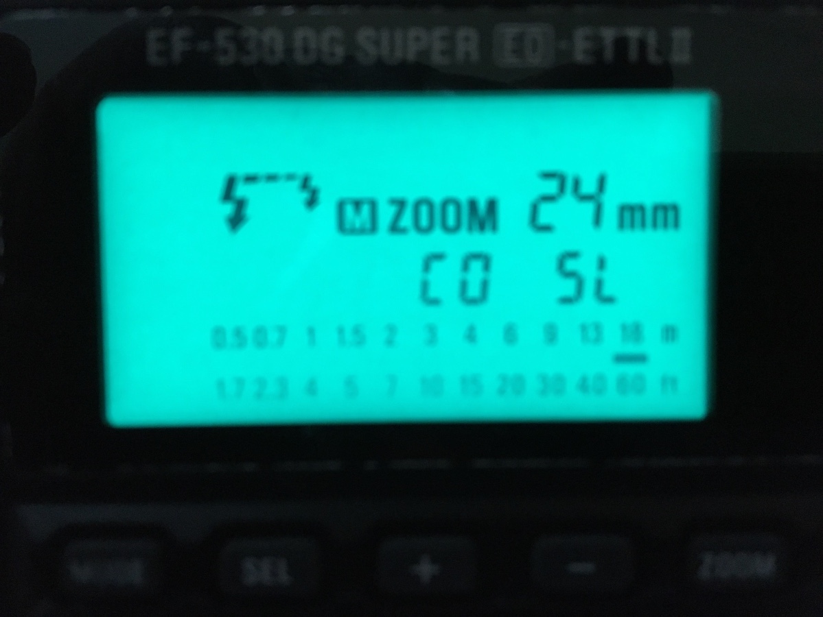

Also: Ich habe den Blitz auf "Slave" gestellt (s. beigefügtes Bild "Slave") - da geht er. Weitere Einstellungen müssen dann natürlich noch manuell angepasst werden.

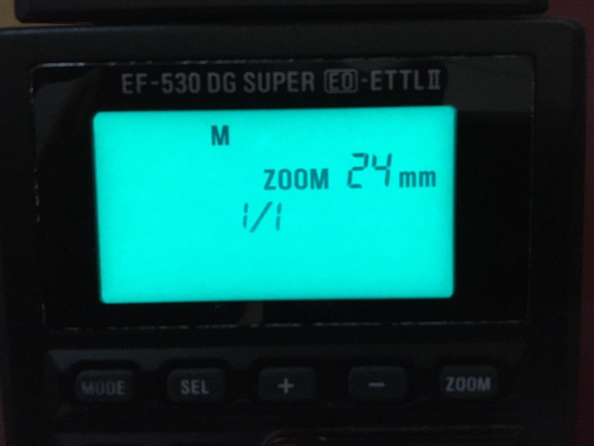

Als ich ihn dann lt. Vorschlag auf M (=manuell) gestellt habe (s. Bild "Manuell") zeigte der Blitz keinerlei Reaktion.

Beitrag von caprinz » Dienstag 25. Mai 2021, 06:50
Lutz_S hat geschrieben:
Montag 24. Mai 2021, 17:35
Vielleicht liegt hier ein Verständigungsproblem vor.
Das meinte ich ,du musst die Einstellung manuell anpassen.
Gruß Carsten
