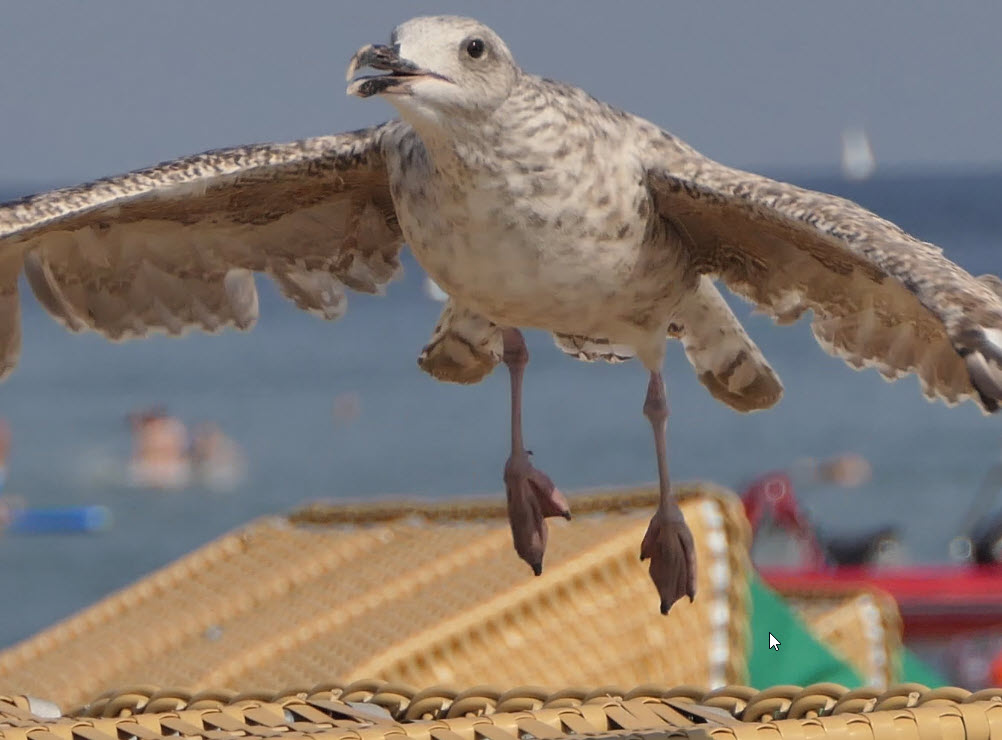

Hi,
ich fahre ganz gut mit dem 4K-VideophotoModus - Einfach am Rad einstellen und dann das Beste Bild nehmen.
Das Bild hier ist damit entstanden und der AF funktioniert immer 1. Sahne:
Michael

Der Strandkorb ist scharf, stimmt.. :mrgreen:
scnr
scnr
Der Vogel auch … wieder mal typisch ...
Michael

Beitrag von mikesch0815 » Mittwoch 7. Juli 2021, 19:04
Naja, also... scharf ist der nicht wirklich. Im tolerablen Bereich, aber nicht scharf.

Bei 1000 Blende 4,5 ISO 200
Hätte wahrscheinlich eher dann 2000 nehmen müssen oder 1500 dann wäre ich mit der Blende nicht hingekommen … wenn ich das ISO erhöht hätte hätts mehr gerauscht …

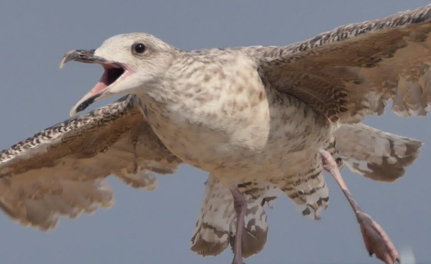

Ein anderes Bild aus der Serie:
Michael
Bewusster SLR auf FZ - Wechsler - FZ 2000 + Raynox DCR 250 + diverses Zubehör

Der Vogel fliegt, der Strandkorb wohl eher nicht..... Mir gefallen die Aufnahmen sehr gut.
