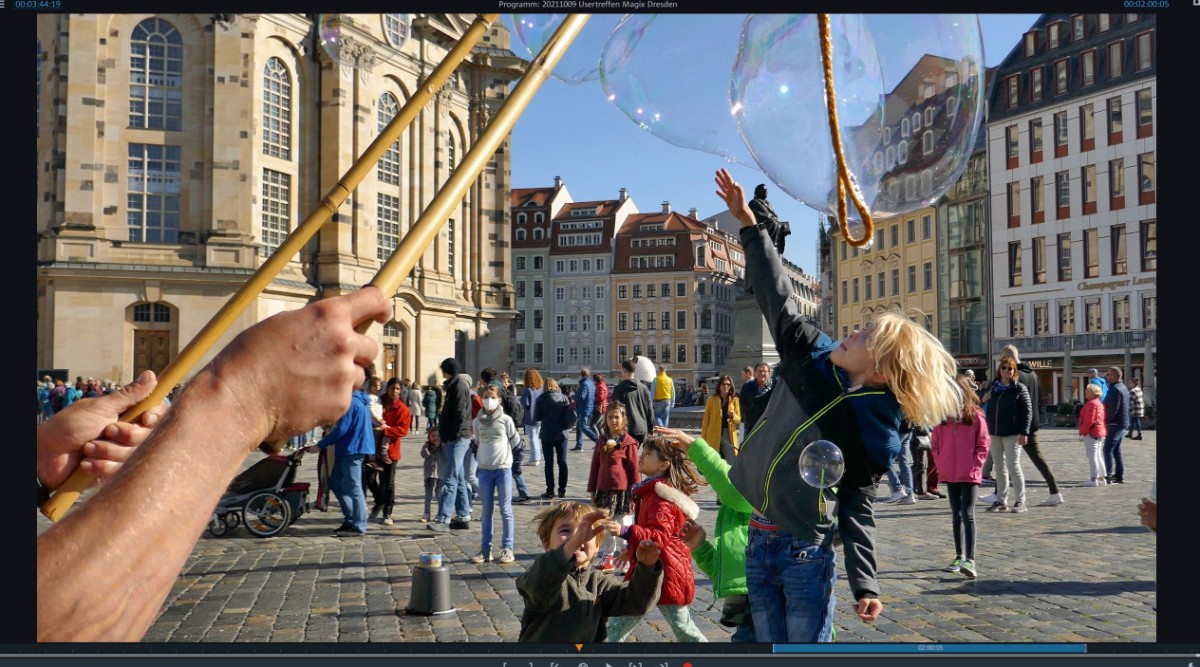

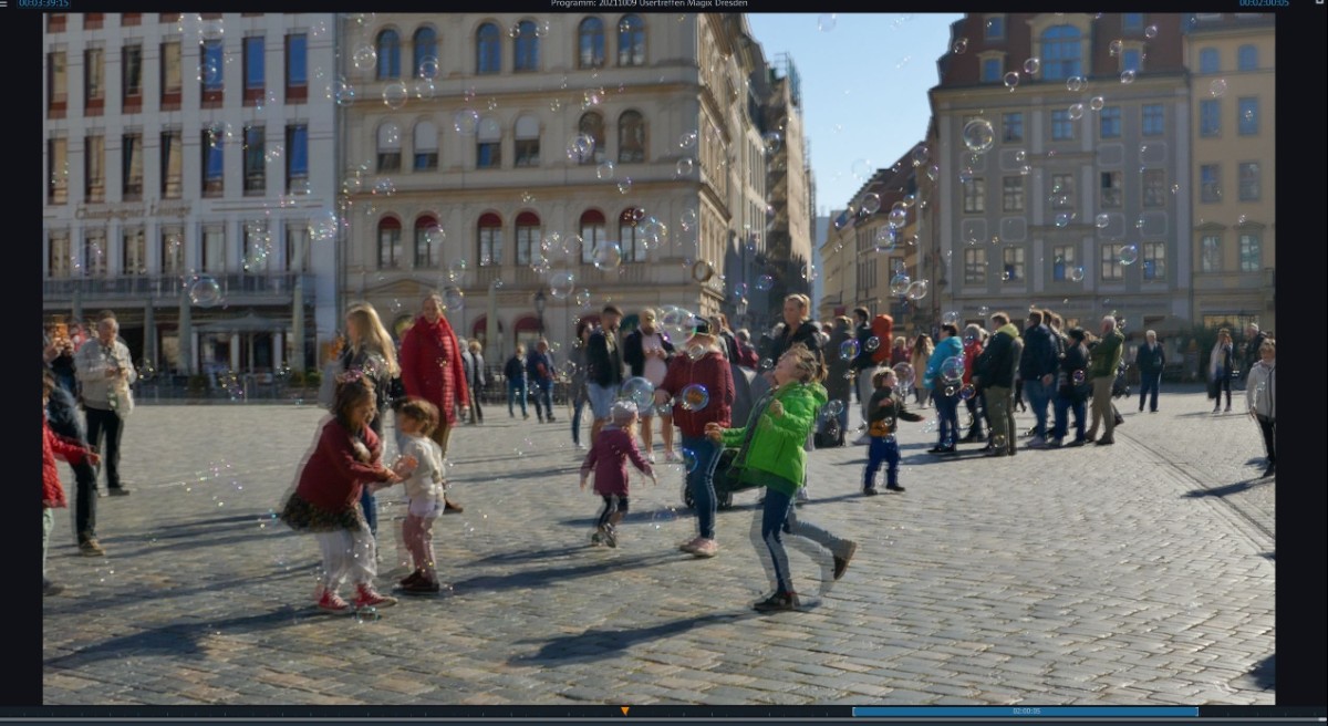

ich habe in einem 4k-Filmstreifen unscharfe Bilder. Die Standbilder zeigen an einigen Stellen ein doppeltes Bild von (schnellbewegten Objekten (Kinder im Sprung). Beide Bilder sind scharf, haben aber eine unterschiedliche Belichtung. Es gibt in der gleichen Film-Sequenz auch völlig normale Aufnahmen. Gefilmt wurde mit der TZ 101. Sie ist einige Jahre alt. Im Anhang sind 2 Bilder für beide Zustände des Films.
Handelt sich hier um eine falsche Einstellung ? oder einen Defekt der CAM ?
Hat jemand ähnliche Erfahrungen gemacht ?
MFG HPN

Unterschiedliche Modi gewählt?
"Progressive" (P) -> Einzelbilder sind wirklich Einzelbilder!
"Interlaced" (I) -> Bilder werden im Zeilensprungverfahren aufgezeichnet (Bild1: 1., 3., 5.,7,... Zeile / Bild2 2., 4., 6., 8. ... Zeile), aus denen dann ein Einzelbild mit diesen Artefakten bei schneller Bewegung entsteht.
Klaus

Danke für Deine Erklärung. Ich habe in 4k gefilmt. Ich glaube dieses Format ist immer p. Daher habe ich das bisher ausgeschlossen.
Wie stelle ich 4k in i ein anstelle von p?
Gruß HPN aus bln

das Doppelbild ist jetzt verstanden.
Die CAM ist in Ordnung.
Die SD-Card ist wohl auch nicht die Ursache.
Das ich in meinem Video Programm Magix Pro X 13 diese Doppelbilder erzeugen konnte, liegt am Zusammentreffen folgender Fakten:
  • 1. der Film wurde mit 25 f/s aufgenommen und in einem Film mit 50 f/s bearbeitet
    2. das Pro X 13 hat eine neue Engine mit sehr hoher Auflösung
    3. ich habe mir den Film Frame für Frame angesehen und festgestellt, dass jedes 2. Bild doppelt wird
    4. an der Stelle des Films mit diesem Effekt, habe ich die Camera stark verwackelt
    5. Pro X 13 macht vermutlich eine Interpolation des Zwischenbildes aus den beiden benachbarten Bildern, die sich stark von einander unterscheiden durch schnelle Bewegungen der Personen
    6. ein Player mit geringer Geschwindigkeit / Auflösung zeigt nur verschwommene Strukturen und kein Doppelbild
Also eigentlich ist alles OK. Man kann nur über das Motiv und den Kameramann meckern. Aber gerade diese Szene war mir wichtig. (Das Stativ war nicht dabei).
Gruß HPN

ich muss leider widersprechen. Ich habe einen Fakt nicht klar erwähnt.
1) Der Export-Film mit identischer Frame Rate wie die Aufnahme zeigt keine Doppelbilder (hier 25 f/s).
2) Der mit doppelter Frame Rate 50 f/s zeigt abwechselnd ein klares und ein Doppelbild. Ein Export-Film mit 30 f/s zeigt sowohl klare als auch Doppelbilder in einer Reihenfolge, die wohl mit der Frequenz-Differenz zusammen passt.
Diese Interpolation bezieht sich nicht auf Halb- sondern auf Vollbilder, zur Füllung der Lücken für die höhere Frame-Rate. Bei 30 f/s haben die beiden Teilbilder jeweils unterschiedliche Transparenz. Nur bei 25 zu 50 (also 1:2) gibt es jeweils ein direktes und dann ein Interpoliertes Bild. Daher habe ich diesen Sonderfall extra untersucht, um meine Interpretation zu bestätigen. Meine ursprüngliche Frame Rate war 29,27.
Es gibt keine Halbbilder in dieser Filmaufnahme.
Gruß HPN
