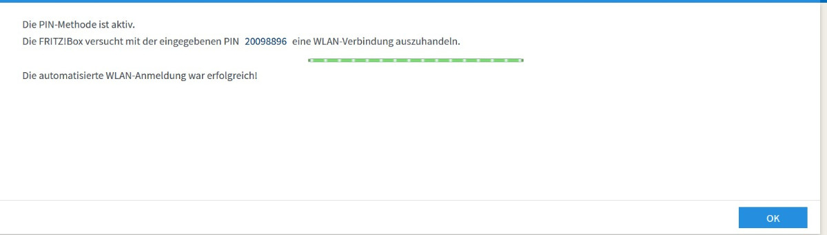

Ich hab jetzt hin und her gesucht und gemacht und mir kam die Idee, dass bei der MANUELLEN EINGABE vielleicht der Name von meinem PC in der workgroup gemeint ist und TATAAAAAAAAAAAA es hat geklappt.
vielleicht ist das trotzdem gut für jemanden, der das gleiche Problem hatte. Ich hab hier kurz die Schritte aufgeschrieben für Verbindung mit der Fritzbox.
Wifi
Wifi-funktion
Neue Verbindung
Bilder während der Aufnahme schicken
Oder
Auf Kamera gespeicherte Bilder übertragen
Pc
Über das Netzwerk
Dann die Verbindung herstellen wie in dem Screenshot mit der Fritzbox
Dann bei MANUELLE EINGABE schreiben P50, oder den Namen von dem Computer ,den dieser in der Workgrup hat. Dann den Ordner auswählen, an den man senden möchte.

Hier muss ich nochmal korrigieren. Ich hab nämlich gerade nochmal die Verbindung eingerichtet und es klappt nicht, wenn man direkt die Beschreibung der Verbindung bei MANUELLE EINGABE angibt. Da muss wirklich zuerst mal der Computername hin. Dann muss es einen freigegebenenen Ordner geben. Der (oder wenn es mehrere sind die) wird/werden angezeigt, sobald die Computerverbindung steht. Dann kann man den auswählen, wo man die Bilder hinschicken will.
Danach kann man die Verbindung als Favorit speichern, dann heisst sie aber wie der Computer - in meinem Fall P50 - und wenn man dann auch noch eine Verbindung einrichtet für Bilder aus der Kamera übertragen, also nicht direkt, dann hab man in den Favoriten zweimal P50 stehen und weiss nicht genau, was welche Verbindung macht. Daher dann DANACH den Namen P50 ändern in eine Beschreibung der Verbindung.
Bei mir also "EX KAMERA" und "DIREKT" - so hab ich meine genannt. Ich hoffe alles ist jetzt klar.
