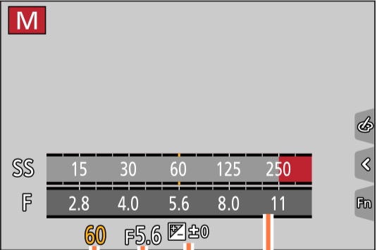

Was du vermutlich meinst, ist das die unteren beiden Anzeigen +- nicht sichtbar sind. Da hast du recht die sollten eigentlich bei einem solchen Bild im Minus stehen.
Bist du im Videomodus weil da oben was mit MP4 steht? Irgendwas hast du an Einstellung, das noch nicht ganz passt.
Bildschirmfoto 2022-03-27 um 18.21.18.jpg (21.89 KiB) 1402 mal betrachtet
Taucht bei dir beim drehen der Räder, diese Anzeige auf?
Bildschirmfoto 2022-03-27 um 18.23.07.jpg (36.59 KiB) 1402 mal betrachtet
