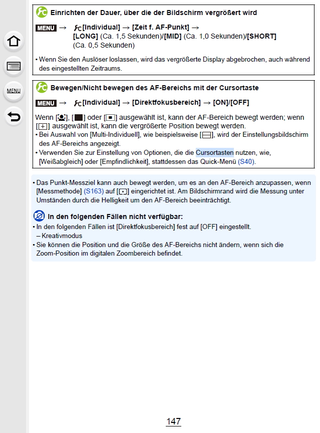

Hallo und guten Tag ins Forum, leider ich wohl beim " rumspielen" an den Einstellungen Funktionen verändert und bitte euch um Hilfestellung. Ich kann an dem " Cursorrad" auf der Rückseite mit nicht die dort benannten Einstellungen ( ISO / AWB ... ) anklicken,
sondern bekomme immer nur das quadratische AF - Feld angezeigt. Durch drücken der Cursortasten wird diese nur nach oben/unten/links/rechts verschoben.
Wie bekomme ich die " alten " Einstellungen bei den Cursortasten wieder hin ?

Servus und herzlich willkommen bei uns im Forum, Rolf!
Die Lösung zu deinem Problem steht in der Bedienungsanleitung auf Seite 147.
Lies mal bei "Bewegen/Nicht bewegen des AF-Bereichs mit der Cursertaste"
Hier kannst du einstellen, welche Funktion die Cursertaste haben soll.

Hallo Oberbayer,
herzlichen Dank für die superschnelle Hilfestellung !!!
Habe ich sofort umgesetzt und nun ist es " wie früher"
