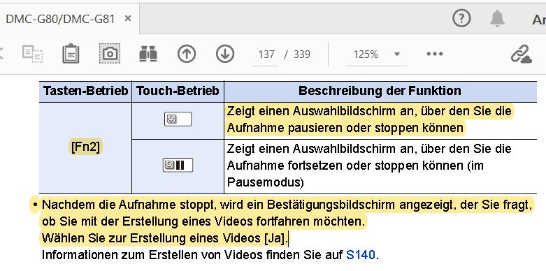

Habe gerade bei der G81 das gleiche Problem. Welch Zufall! Ich wollte die Zeitrafferfunktion unterbrechen, das macht sie aber nicht. Ausstellen unterbricht, aber wenn ich sie wieder anstelle, macht sie weiter Timelapse. Menütaste komme ich nicht rein, alles andere ist auch blockiert.
Wie kann ich die stoppen ausser Strom aus und Karte ziehen?

Hallo quadfahrer und Klocki,
die G81 kann offensichtlich mit der Fn2-Taste "gestoppt" werden,
bei der Fz1000 muss anscheinend wieder das Menü aufgerufen werden.
Details stehen unten in den beiden Screenshots.
Viel Erfolg. Bitte berichten. Danke.
SG
Hans
