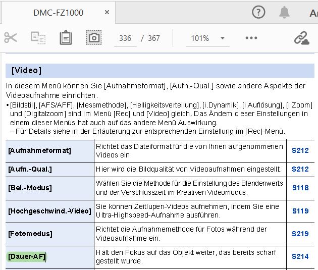

Siehe dazu die folgenden Parametrier-Screenshots:

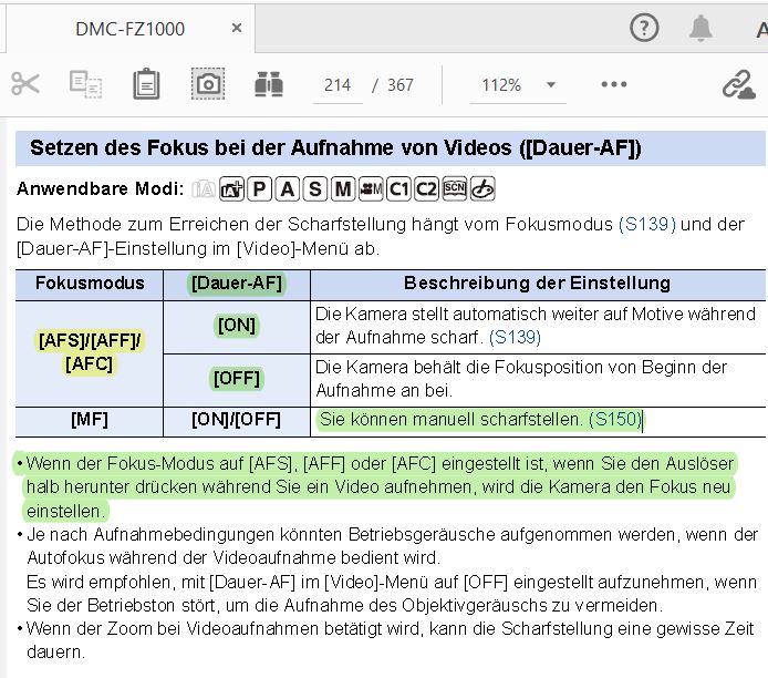

laut der Bedienungsanleitung kann währen der Video-Aufnahme mit "Auslöser halbdrücken" doch fokussiert werden. Siehe Screenshot.
D. h. "AF-Ein" per Fn-Taste wird nicht gebraucht.

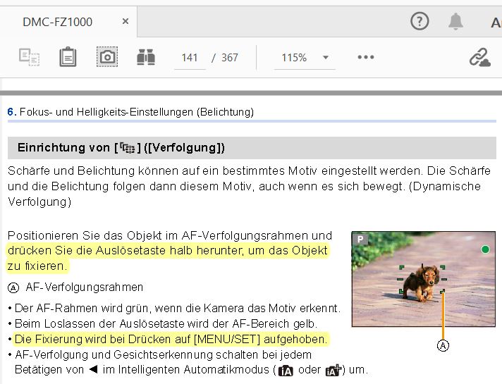

Was du jetzt unbedingt mal austesten sollst ist "AF-Verfolgung", siehe Screenshot.
Dabei bleibt der Fokus-Rahmen am ausgewählten Objekt "hängen".
Empfehlung:
Schritt 1:
mit "Auslöser halbdrücken" den Rahmen an der gewünschten Stelle positionieren.
mit Taste "Menü/Set" kann der Rahmen jederzeit wieder "frei geschaltet" werden.
Dieser Vorgang kann jederzeit gemacht werden, sowohl vor dem Start des Videos, was in der Regel der Fall ist.
Du kannst aber auch jederzeit währen der Video-Aufnahme den Rahmen "frei schalten" und wieder neu positionieren.
Empfehlung:
Schritt 1:
