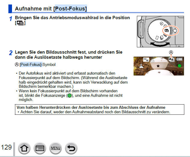

Also die Grundfrage:
Ich bekomme also keine einzelnen (49) Abbilder der einzelnen Fokusfelder?
Mit dieser Streuung muss ich leben.

Die Anzahl der Fokusfelder ist die Zahl der Bereiche, in denen die Kamera scharfstellen kann. Und zwar für jedes Fokusfeld von unendlich bis zur Nahgrenze. Insofern ist die Zahl der Bilder bei einem Stack nur von der Entfernungsdifferenz max-min und der Schrittweite abhängig.
Die vielen Fokusfelder erlauben es der Kamera lediglich, max und min besser auszuwählen.

Re: FZ1000-2 Post-Fokus, genau 49 Fokusfelder im Video?
Meines Wissens ermittelt die Kamera beim Postfokus automatisch, welche Bereiche aufgenommen werden sollen.
