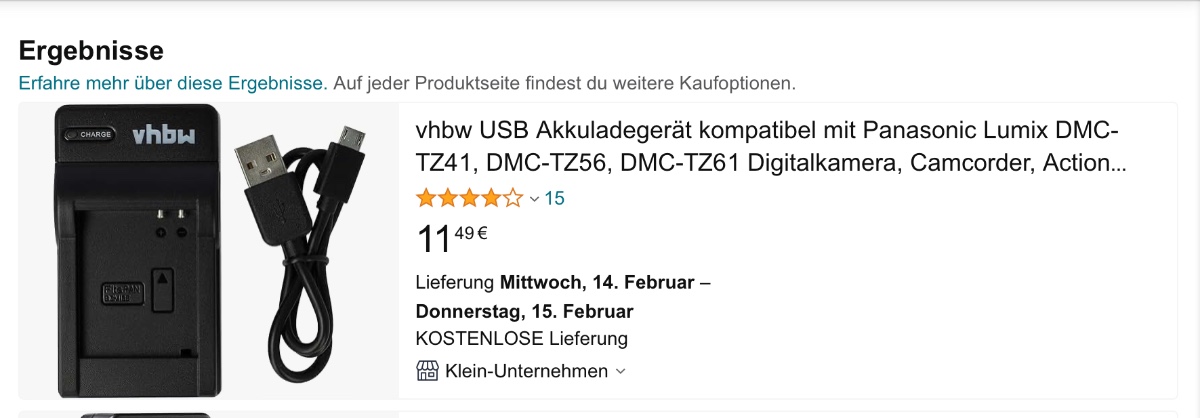

noch ein nachtrag und eine idee meinerseits... du schriebst ja auch, dass du den akku nur in der kamera laden kannst...
also mein persönlicher weg wäre ja folgender, wenn mir die kamera am herzen läge:
ich würde mal eben die 10 bis 12 euro für ein passendes externes ladegerät ausgeben und dann die akkus darin zu laden. wenn danach die kamera mit diesem extern voll aufgeladenen akku nicht funktioniert, dann... ja dann liegt es ja eindeutig an der kamera... und dann kannste schrauben :D
ich hab auch dafür gegoogelt und beim "grossen fluss" ein passendes ladegerät für die tz61 gefunden, für ca. 12 €

danke allen für eure mithilfe! externes ladegerät wäre sicher noch eine möglichkeit,aber ob ich noch weiter investieren soll...?? hab ja schon eine 2.batterie gekauft ohne erfolg. -na ja, ich meld mich wieder. - schönes wochenende!

Aufgrund des zweiten Akkus würde ich das externe Ladegerät auch lassen… das ein neu gekaufter Akku schon so tief entladen ist das die Kamera gar nicht an geht, halte ich für unwahrscheinlich…
