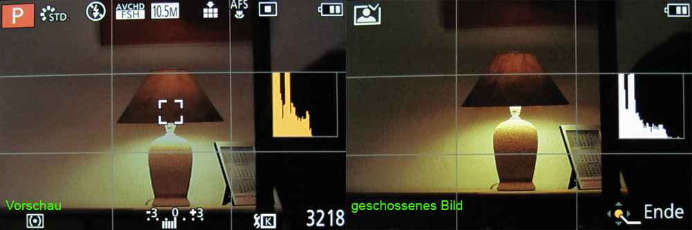

Der Monitor bzw. Sucher verändert sich sobald man am Belichtungskorrektur Rad dreht.
Je höher die Korrektur desto grausamer sieht es in der Vorschau aus.
Das ist das Problem auf den Punkt gebracht.
Und es ist auch egal, ob man auf helle Bereiche oder dunkle Bereiche fokussiert.
Wenn man sich die Ergebnisse, in Ruhe mit einer anderen Kamera abfotografiert, ansieht, stellt man fest, dass es immer einen massiven Unterschied Vorschau/geschossenes Bild gibt.
Ich werde nachher mal 2 Bilder einstellen, so dass man sehen kann, was ich meine.

So habe alles kurz mit einer alten Kamera auf manueller Belichtung abgelichtet.
Hier wurde auf den hellen Bereich vorfokussiert (1 1/3 Blenden unterbelichtet): Bilder sind deutlich unterschiedlich
Hier wurde auf den dunklen Bereich vorfokussiert (1 1/3 Blenden unterbelichtet): Bilder sind deutlich unterschiedlich
Hier wurde auf den hellen Bereich vorfokussiert (nicht unterbelichtet): Bilder sind nahezu identisch
Wie man sieht, (sieht am Bildschirm bzw. des Suchers der FZ200 noch einiges krasser aus) bestehen bei Unterbelichtungen zwischen der Vorschau und dem gemachten Bild doch recht grosse Unterschiede .
Viele Grüsse
Schwede

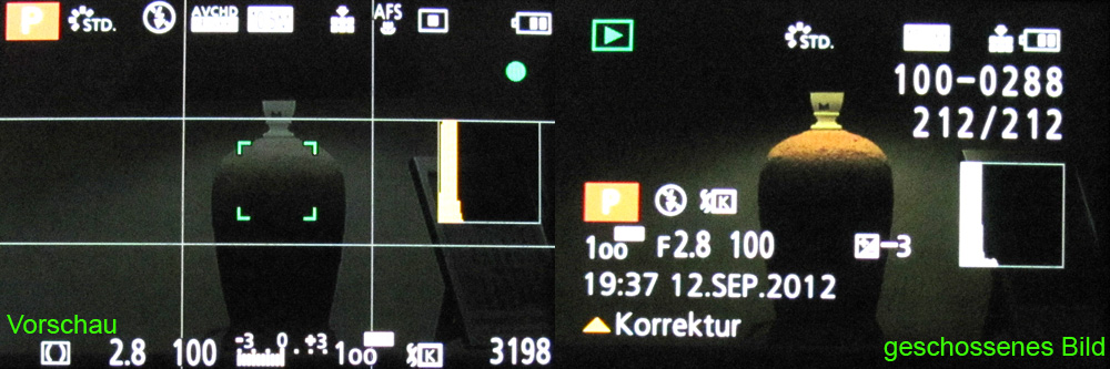

Ja, prüft doch bitte mal den Sachverhalt. Vielleicht habe ich ja auch irgendwo etwas falsch eingestellt.
Bei mir verändern sich Kontrast und Helligkeit, sobald ich am Belichtungskorrektur-Rad drehe.
Je mehr ich drehe, desto bescheidener sieht die Vorschau aus.
Hier noch der krasseste Unterschied zwischen Vorschau und gemachtem Bild bei 3 Blenden unterbelichtet.
3 Blenden unterbelichtet.jpg (167.33 KiB) 2267 mal betrachtet
Viele Grüsse
Schwede

Ich glaub, jetzt weiss ich, was dort schief läuft.
Wenn die Unterbelichtung simuliert werden soll, würde es völlig genügen die Helligkeit zurückzuschrauben.
Was Panasonic aber programmiert hat, ist, die Helligkeit und gleichzeitig den Kontrast zurückschauben. :(
Kein Wunder, dass dann so ein Bild dabei heraus kommt, und es immer schlimmer wird, je mehr unterbelichtet wird.
Das Vorschaubild entfernt sich nähmlich schön linear vom wirklichen Bild, je mehr man unterbelichtet.
Das ist für mich jetzt doch langsam aber sicher klar ein Bug.
Hoffentlich korrigieren sie das.
Viele Grüsse
Schwede
