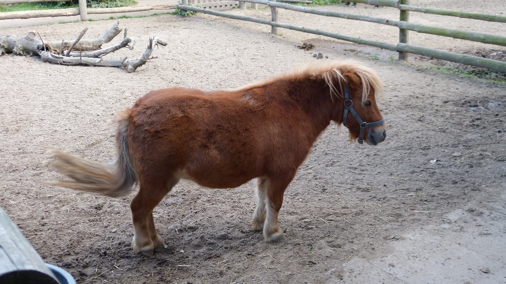

Hi Lenno,
folgendes: Dieser Unschärfe-Effekt tritt im iAModus extrem stark auf, im P Modus ebenfalls. Sowohl bei Einzel-AF also auch bei 23-AF.
Bei 23-AF fällt besonders auf, dass ständig (!) nur grüne Kästchen auf der linken Displayseite aufleuchten, niemals auf der rechten.
Und dieses kleine weiße "+" habe ich definitiv nicht im 23er AF!
Im folgenden ist der Effekt im Sand zu erkennen und am Zaun...

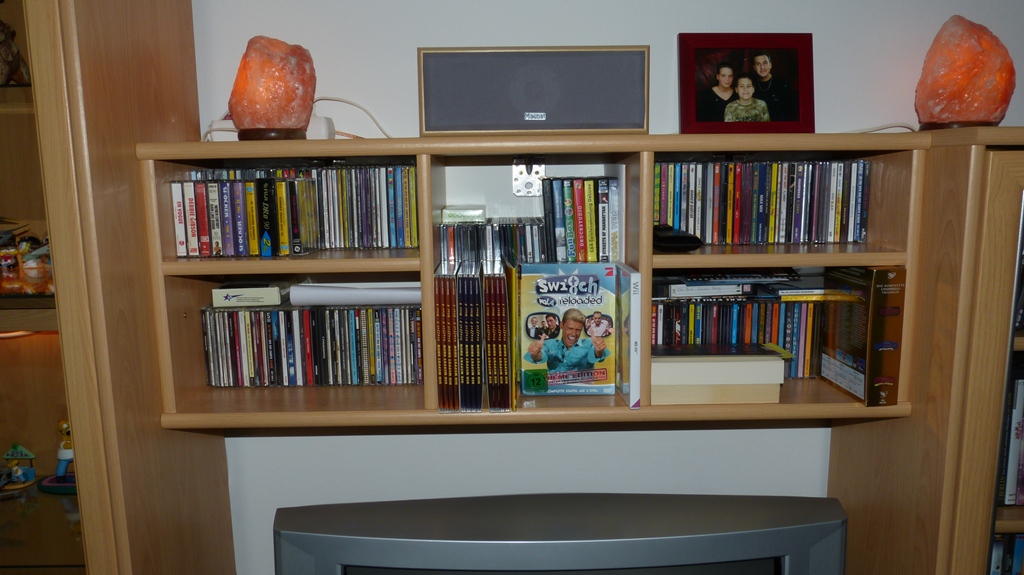

Re: Verständnisfragen eines Anfängers (AF-Modus)
Hier mal in Modus A, Blende 8, Blitz an und AF-Einzel, klein in der Mitte
- P1000841.jpg (267.59 KiB) 1486 mal betrachtet
Das schaut für mich nun auf beiden Seiten gleich aus. (Ich versuch gerad das mal mit dem 23 Feld nachzustellen, mal sehen ob es mir gelingt). Kleines Momentchen noch.

Ja, auf dem Bild sieht es gut aus. Doch bin ich "im Freien" und das Bild wesentlicher "weiter" (WW) so tritt der Effekt verstärkt auf. Alle hier
hochgeladenen Bilder wurden im Einzel-AF Modus gemacht!
