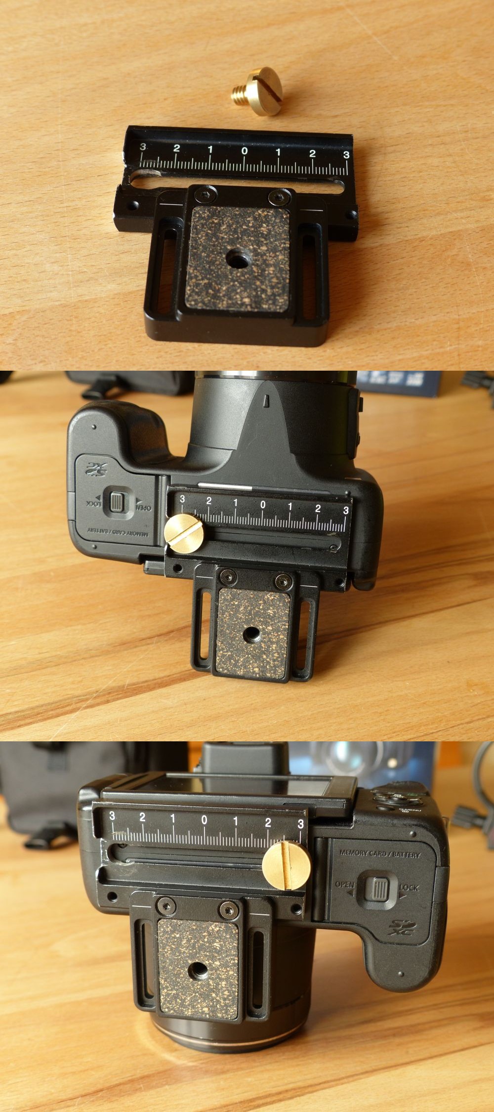

Hallo hbendig
Eine sehr gute Lösung und sieht auch noch gut aus.
Gefällt mir sehr gut.
Nette Grüße Traumtester

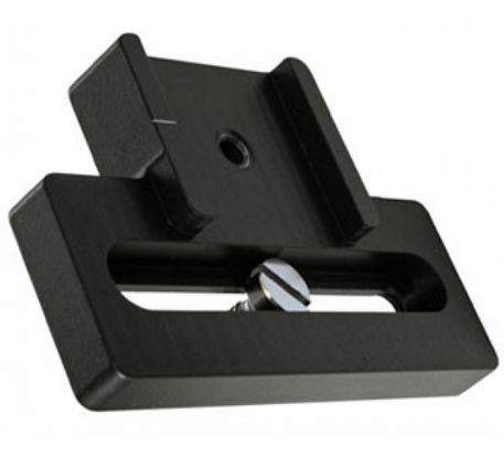

Nachtrag: Es gibt noch mind. einen weiteren möglichen T-Adapter - der ist etwas kompakter, aber auch nicht so flexibel. Ich hatte ihn noch nicht in der Hand.

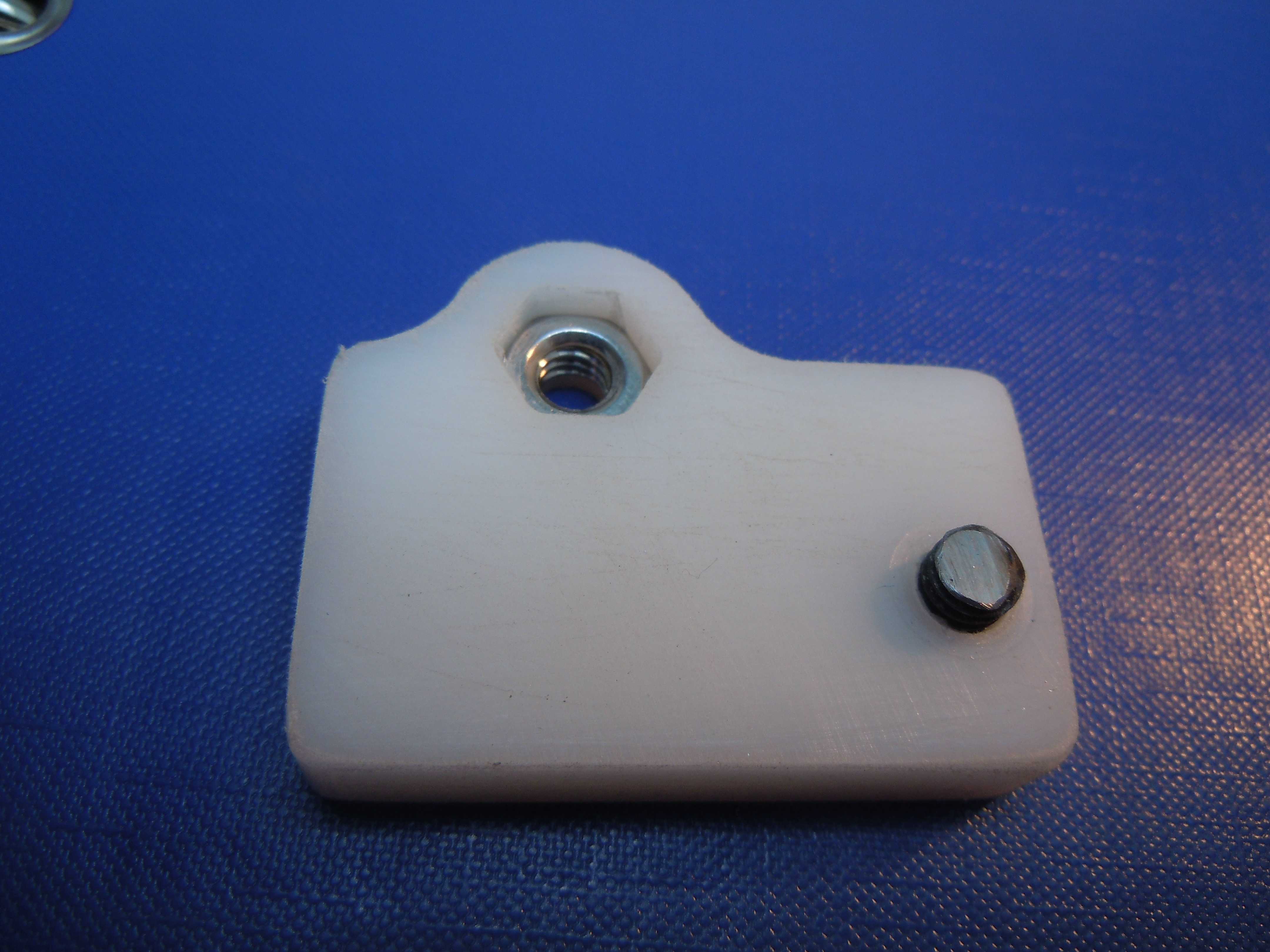

Hier meine Lösung:
Kurz das CAD Programm angeschmissen, eine 10mm Kunststoffplatte, den Rest erledigt die Eigenbau-CNC Portalfräse in 2 Minuten :o
Die passende Mutter und die Schraube gibts billig im Fotozuberhörladen.
Die Schraube ist jetz genau in der Sensorlinie.
Der Schwerpunkt wandert ein wenig nach hinten.
Und das wichtigste: Der Batteriedeckel geht ohne abschrauben vom Stativ auf :D
..ich weiß, die Kanten kann man noch schön verschleifen, aber hauptsache es funktioniert erstmal!
Fred

Beitrag von hbendig » Donnerstag 20. September 2012, 15:38
Wohl dem, der mal eben seine CNC-Portalfräse anwerfen kann ... :P

Gestern ist mein Adapter von hbendig und ich bin begeistert! Endlich Schluß mit Platte ran - Platte ab - Platte ran... 8-)
Ich habe den Adapter an meiner FZ150 und zwar so rum, dass die Schnellwechselplatte unter dem Objektiv ist. Festschrauben geht übrigens perfekt mit 10ct-Stück
Heute morgen habe ich dann mal gleich probiert, ob das mit dem Nodalpunkt hinkommt - es passt. Aufnahme habe ich auf Stativ mit Manfrotto-Kugelkopf gemacht. Drei Aufnahmen und dabei einfach "frei Schnautze" gedreht. Hier das Ergebnis auf die Schnelle.

Noch was: Der Adapter macht die FZ150 einen Tick schwerer - ist ja logisch. Ich empfinde das übrigens als sehr positiv. Sie liegt dadurch um einiges besser in der Hand. Netter Nebeneffekt.

Nein nein, das war ein Einzelstück. Und den gleichen Adapter habe ich mir nun noch einmal für die FZ200 zurechtgesägt. Das ist ein Nodal Ninja T30-Adapter von pano-store.de (17 EUR plus 7 EUR Versand plus Sägen und Feilen). Frohes Schaffen!

Für die FZ200 müsstest Du (oder hätte ich müssen) den Adapter an einer Seite einige mm weiter kürzen. Dadurch wird er dann fragiler, weil die andere Seite ja auch schon gekürzt ist. Ich habe mir einen neuen Adapter gekauft, mich für eine Seite entschieden und die andere Seite komplett stehen lassen, dadurch wird er natürlich asymmetrisch. Bei mir liegt jetzt die Stativbuchse hinter der Kamera, weil ich das DIng ja nicht unbedingt am Nodalpunkt brauche. Siehe mein Foto weiter oben im Thread.
