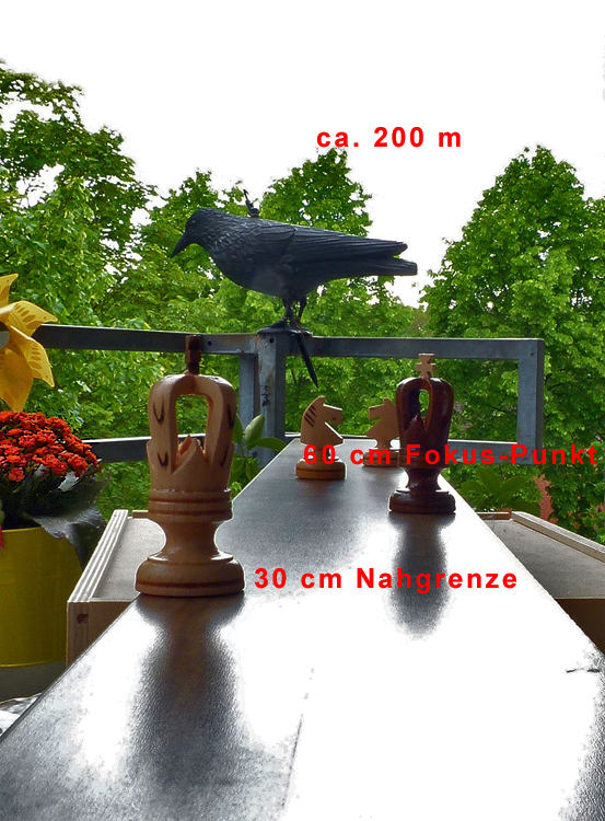

Hier mal eine schnelle Aufnahme, Fokus auf 60 cm (dunkler König), Nahgrenze 30 cm (heller König).
Baumwipfel ca. 200m.
Entspricht ganz klar der Empfehlung von Dietmar zur Frage von Chuenga.
F/8, 4,5 mm, 1/10 sec.
Es wäre schön, wenn von Chuenga auch mal eine Reaktion käme.
