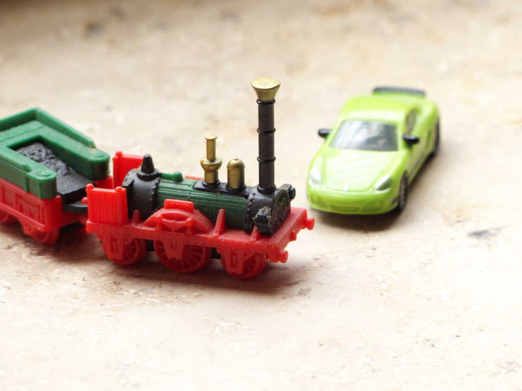

Hab jetzt heut früh mal an toten Dingen geübt und Denke sieht doch schon besser aus.
Grüße - Thomas
