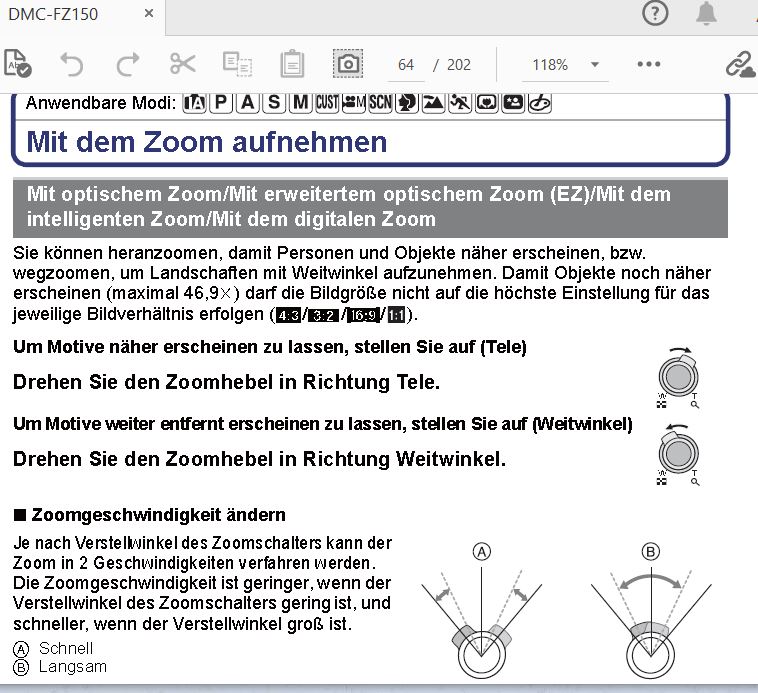

du schreibst eingangs:
Wenn ich 2-3mal den Zoom, kurz hintereinander betätige dann kommt oft die Nachricht:
"Schalten Sie die Kamera aus und wieder ein".
Das könnte auch dadurch verursacht werden, dass du dies zu schnell machst.
Der Computer in der FZ150 ist bestimmt noch einer der Langsamen, der die Eingangs-Signale nicht so schnell verarbeiten kann.
Dadurch kann ein "Signal-Stau" entstehen und das Programm verabschiedet sich eben mit der Meldung:
Der Zoom hat 2 Geschwindigkeiten.
Siehe dazu unten den Screenshot.
D. h. wenn der Hebel durchgezogen wird, dann schaltet er zu erst in die "Langsam-Funktion" und dann gleich in die "Schnell-Funktion".
Dadurch könnte die Software irritiert werden.
Mit diesem Wissen kannst du die mögliche Problematik verstehen, und die Kamera unterstützen, in dem du den Zoomhebel bedächtig betätigst.
Oft reicht die Langsame Geschwindigkeit, dann brauchst gar nicht auf Schnell schalten.
Und wenn du Schnell brauchst, dann zuerst auf Langsam und dann auf Schnell.
Das kannst du bei deinen künftigen Tests mal beachten.
Sollten alle Stricke reißen, dann musst du dich nicht aufhängen,
sondern dann kannst dir z. B. die FZ300 zulegen :-) .
Viel Erfolg.
SG
Hans

hans_01 hat geschrieben:
Dienstag 19. April 2022, 11:07
Hallo Herman,
Viel Erfolg.
SG
Hans
