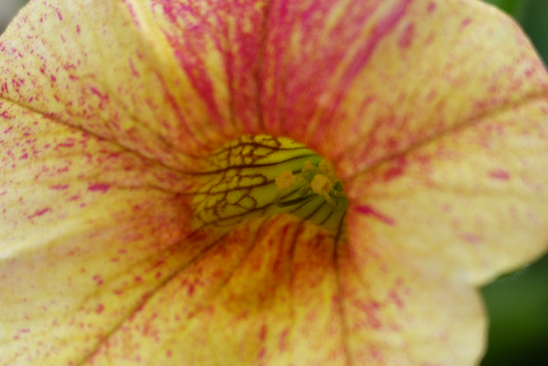

2 Makrolinsen, aber kein gutes Ergebnis!
Re: 2 Makrolinsen, aber kein gutes Ergebnis!
Mit dem Elpro 3 bei 60cm Objektabstand, mit AF-Blume und Einstellung am Rad auch Blume.
Nicht wirklich brauchbar, aber besser, als alles, was ich gestern hingekriegt habe.
- P1010270.JPG (323.71 KiB) 2037 mal betrachtet
- P1010267.JPG (271.27 KiB) 2037 mal betrachtet
Welche Brechzahl (Dioptrien) hat denn das Elpro 3?
- wozim
- Beiträge: 9537
- Wohnort: Herten Westerholt
Noch etwas:
Geh bei Makroaufnahmen auf den Einfeld-Fokus.
Multisegment-Fokus ist nicht optimal.
1,66 Dpt.....bedeutet, wenn ichs richtig gerechnet habe, einen Abstand von 60cm
Yepp.
Ich vermute, das Problem liegt am Fokus.
Probiers mal mit dem Einfeld-Fokus, am besten mit dem kleinsten Feld.
Und leg das auf den Punkt, der Dir wichtig ist.
Ist der Einfeldfokus das gleiche, wie die Spotmessung. Die habe ich nämlich eben eingestellt...da wurden sie besser.
Ich habe jetzt auch das Digiralzoom ausgestellt, so dass die Vergrößerung nicht mehr, als um das 34 fache hinausgeht.
Beim Digitalzoom ist das Bildrauschen nämlich nicht zu akzeptiern.
Du könntest den Bereich der Schärfentiefe durch weiteres Abblenden deutlich steigern.
Spotmessung bezieht sich auf die Belichtung, nicht auf den Fokus.

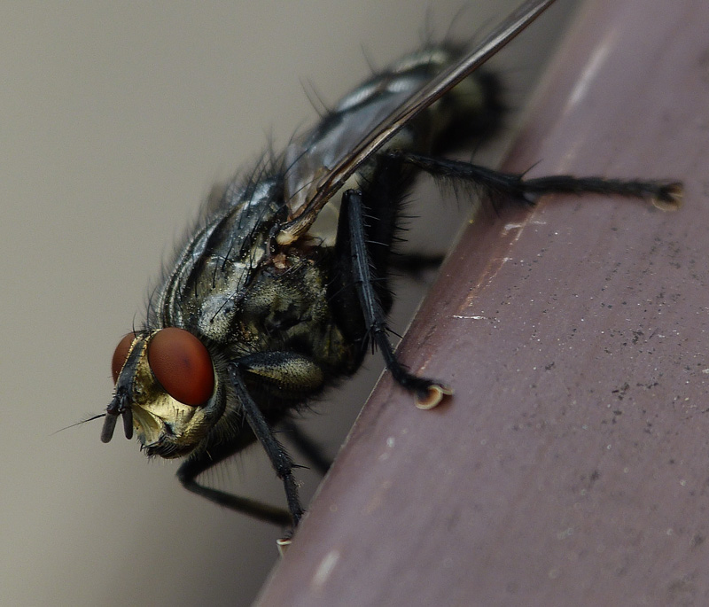

ICH WERDE BESSER
- Fliege.jpg (183.48 KiB) 1789 mal betrachtet
