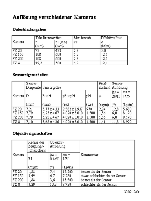

Die FZ200 wird vor allem damit beworben, dass sie eine durchgehende größte Blendeöffnung von F2.8 hat, also auch bei voll ausgefahrenem Zoom.

Vielen Dank Dirk (digi0311) für die Info1!
Habe die Tabellen entsprechend ergänzt.
Danach sieht man, dass bei der FZ200 der "Flaschenhals" der Sensor ist, das Objektiv ist besser.
