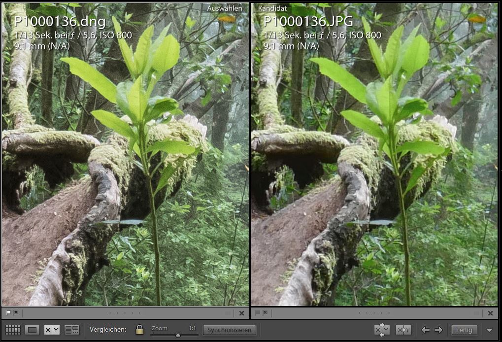

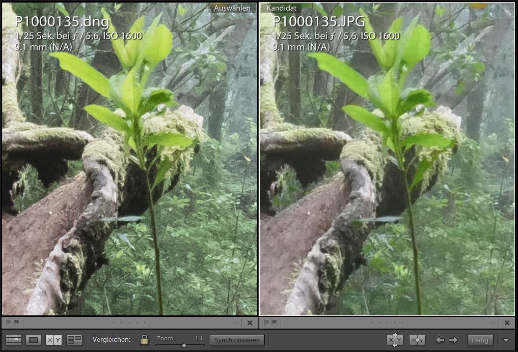

TZ 101 Low ISO Vergleich RAW (optimal entwickelt) und JPG (ooc)
Das Motiv:
ISO 800
ISO 1600
