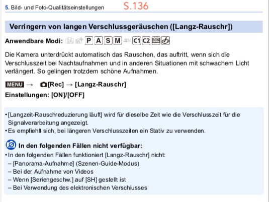

Hattest du denn die Langzeitrauschunterdrückung der Kamera aktiviert?
Dann werden nämlich diese Störpixel herausgerechnet, die Kamera macht das Bild, dann schliesst sich der Verschluss,
und die Kamera macht ein Schwarzbild mit genau den gleichen Belichtungseinstellungen. Anhand es Schwarzbildes sieht
der interne Kameraprozess wo die Störpixel liegen und subtrahiert diese vom eigentlichen Bild. Als Ergebnis bekommt man
ein Bild das eventuell noch Luminanzrauschen zeigt, aber eben keine farbigen Störpixel mehr.
Wenn man die Funktion nicht aktiviert, dann hat man eben diese Störpixel.
Sie ist aber in folgenden Fällen nicht verfügbar.
Bildschirmfoto 2019-06-25 um 11.47.10.jpg (73.67 KiB) 3945 mal betrachtet
Zuletzt geändert von Lenno am Dienstag 25. Juni 2019, 10:48, insgesamt 2-mal geändert.

Beitrag von Lenno » Dienstag 25. Juni 2019, 11:16
Das Bild
https://www.dropbox.com/s/ertsh3pmxokvw ... 6.jpg?dl=0
Es scheint so, als ob eine Einstellung die Langzeitrauschunterdrückung nicht aktiviert hat,
denn so viele Störpixel sollten eigentlich nicht sein.
Bildschirmfoto 2019-06-25 um 11.47.10.jpg (73.67 KiB) 3933 mal betrachtet
