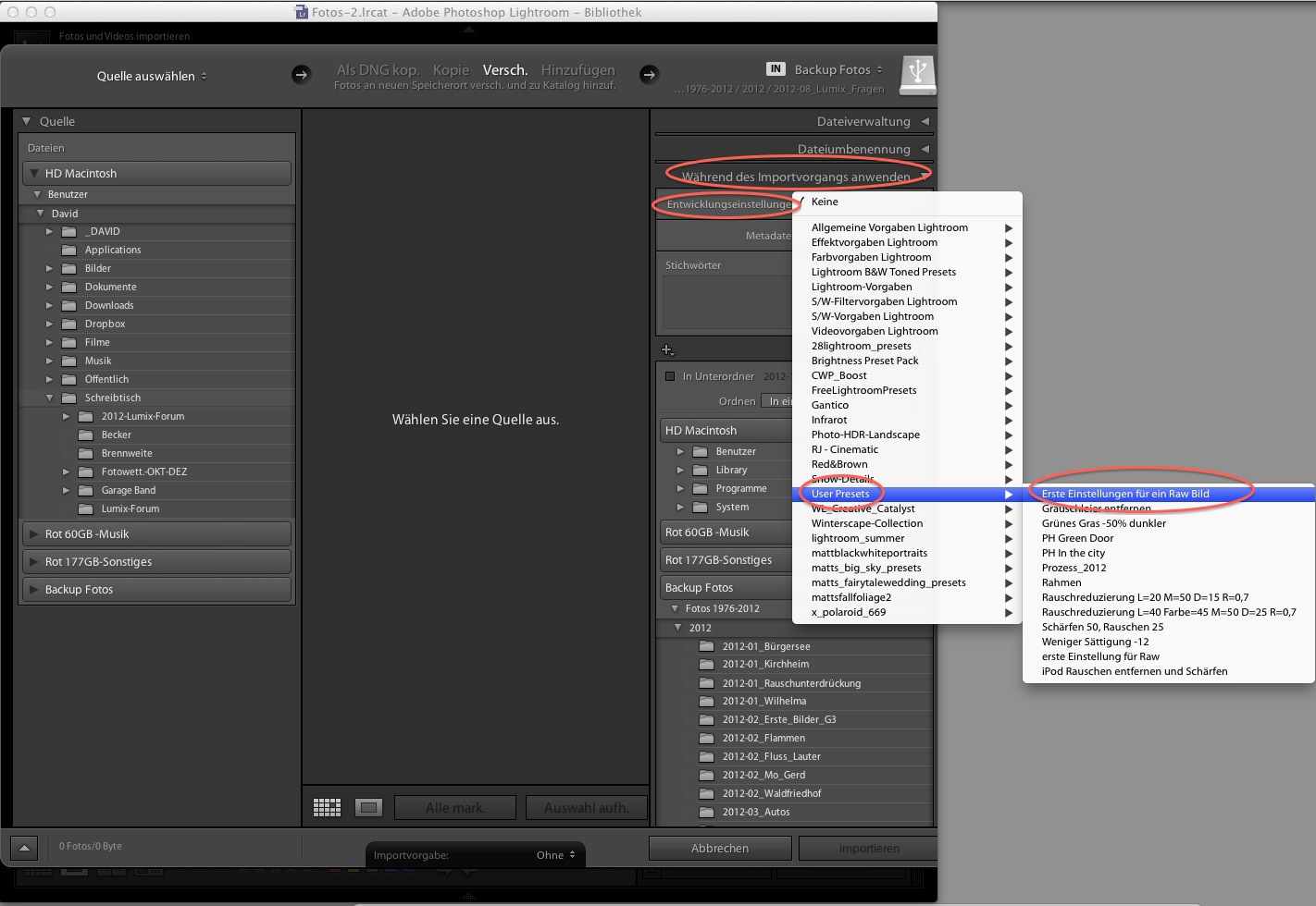

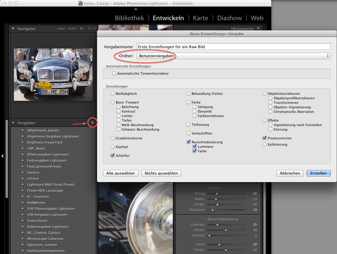

Hier mal wie man seinen Raw Workflow automatisieren könnte...
Als erstes stellst du dir ein Raw Bild ein, gewünschte Schärfe usw. Dann gehst du auf der linken Seite im Entwicklungsmodul auf Vorgabe,
klickst auf das PLUS-Zeichen, und erstellst dir eine neue Vorgabe.
Die neue Vorgabe findest du nun im Benutzerordner oder auch User Presets wie es im Bibliotheksmodul heißt.
In den Einstellungen, Beim Importvorgang können Entwicklungseinstellungen angewandt werden, gewünschte auswählen.

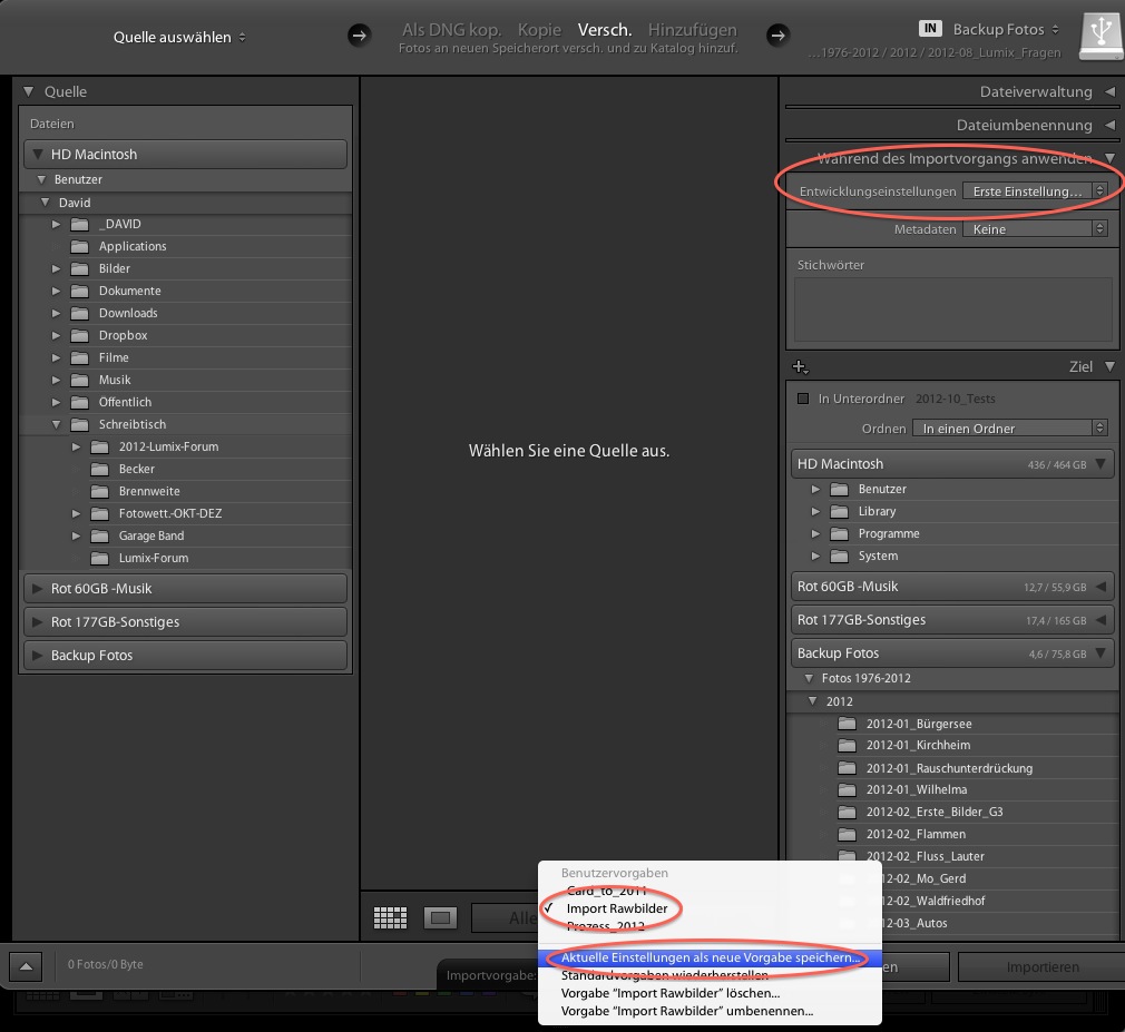

Im Prinzip würde das nun schon reichen, aber wenn du verschiedene Settings verwendest, bietet sich auch noch an dies auch noch als Importvorgabe abzuspeichern, hierbei werden nicht nur die Importvorgaben sondern auch der alle anderen Einstellungen die du im Importdialog einstellst abgespeichert.(z.B der Speicherort,)
Abspeichern kann man das im mittleren Teil des Fensters, unten bei Importvorgabe.

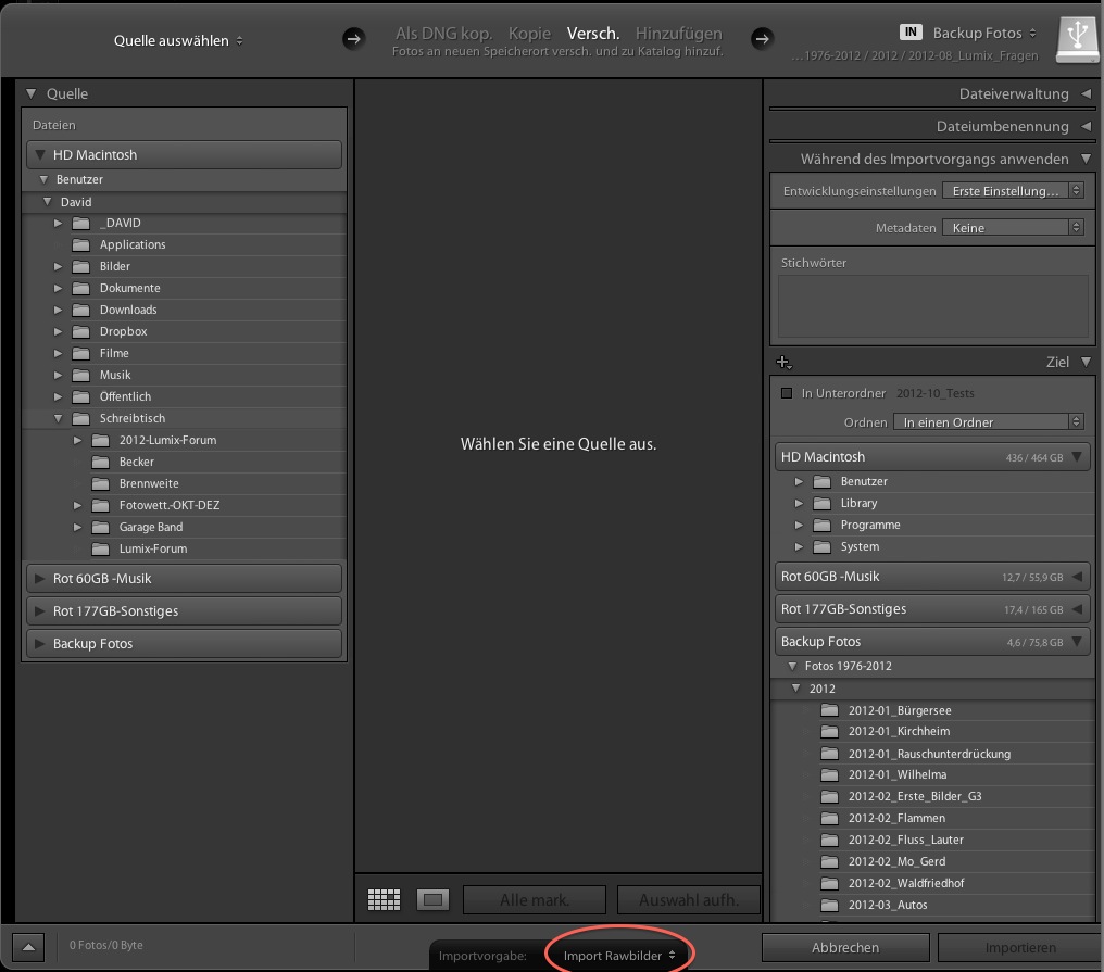

Re: FZ150 RAW oder JPG .. glaubensfrage ???
Beitrag von Lenno » Mittwoch 10. Oktober 2012, 12:48
Importvorgabe 2.jpg (155.4 KiB) 1954 mal betrachtet
Zukünftig reicht ein klick auf Importvorgabe und gewünschte Einstellung. Und die Raw's werden nach dem Import mit dieser ersten Einstellung,
in der Bibliothek angezeigt. Natürlich noch änderbar, aber als erste Einstellung schon mal ganz brauchbar. Mit der Zeit kennt man
ja seine Kamera, und wenn man viele ähnliche Aufnahmen hat, bei gleicher Iso Einstellung, kann man sich durchaus etwas Zeit sparen.
Es wird aber nicht ausbleiben, den Bildern den letzten Feinschliff geben zu müssen.

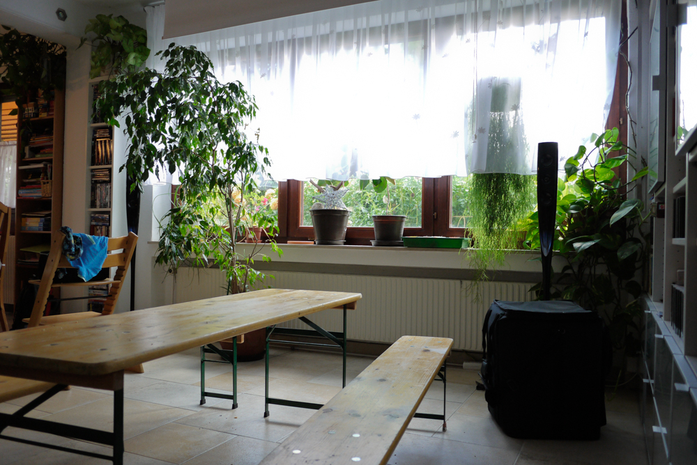

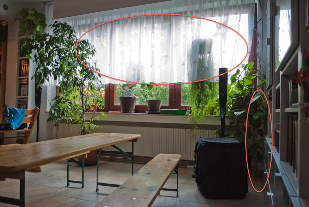

Beitrag von Lenno » Mittwoch 10. Oktober 2012, 18:02
Dies ist so ein typisches Beispiel, ausgefressene Lichter, die beim JPG futsch sind.
Beim Raw hingegen, kann man auch hier noch Details reinbringen, auch was das aufhellen von Schattenbereiche anbelangt, hat man mehr Möglichkeiten.

Zum Schluss noch eine Bemerkung zu den Vorhangbildern:
Wirklich beeindruckend wie viel mehr man aus einem raw herausholen kann (wenn mans kann)
