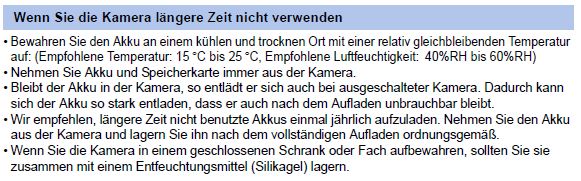

In der Bedienungsanletung steht: Wenn Sie die Kamera längere Zeit nicht verwenden ...
• Nehmen Sie Akku und Speicherkarte immer aus der Kamera.
• Bleibt der Akku in der Kamera, so entlädt er sich auch bei ausgeschalteter Kamera. Dadurch kann sich der Akku so stark entladen, dass er auch nach dem Aufladen unbrauchbar bleibt.
Beides ist unpraktisch, hat aber zumindest hinsichtlich der Batterie seine Berechtigung, denn nach ca. 2 Wochen ohne Nutzung der FZ200 meldet diese "Batterie leer" (ganz voll war sie nach der letzen Nutzung nicht).
Was "nagt" an der Batterie? Bisher habe ich bei keiner Kamera die Batterie herausgenommen, wenn ich die einige Wochen nicht benutzt habe.

Re: FZ200 - Batterie leer
So steht es in der Bedienungsanleitung der FZ200 auf Seite 206 und auch in der der G5:
Akku herausnehmen ist also der sichere Weg. Meine Frau hat sich schon einen teuren Originalakku zerschossen. Lithium Akkus außerhalb der Kamera bei Zimmertremperatur haben nur eine sehr geringe Selbstentladung. In der Kamera verbraucht offensichtlich die Uhrelektronik Strom.
