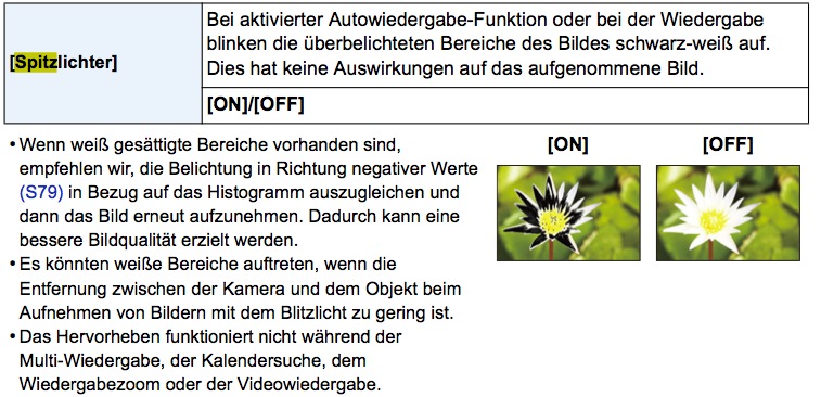

Hallo zusammen.
Habe einen Funkfernauslöser für FX200 eingesetzt.
Nach der Aufnahme bzw. bei der Wiedergabe blinkt im oberen Bereich, mal rechts,mal in der Mitte oder rechts
ein schwarzer unregelmäßiger Bereich. In der Bedienungsanleitung steht : der "Rote Augen Effekt" sollte "off" sein.
Dies ist der Fall.
Bei Übernahme des Bildes im PC ist jedoch alles ok.
Was könnte der Fehler sein - der nur bei der Wiedergabe auftritt?
Vielen Dank für Eure Hilfe

Hallo Renrew,
das ist die Spitzlichterwarnung, schalte diese aus, dann sind auch die schwarzen Flächen verschwunden.
Bedienungsanleitung S.61

Beitrag von Renrew » Sonntag 24. März 2013, 08:59
Hallo David.
Ganz herzlichen Dank für die schnelle Antwort. Vielleicht hast Du das den Stein bemerkt, der mir vom Herzen gefallen ist.
Nur sicher eine perönlich vorgenommene falsche Einstellung - kein Kameraschaden.
