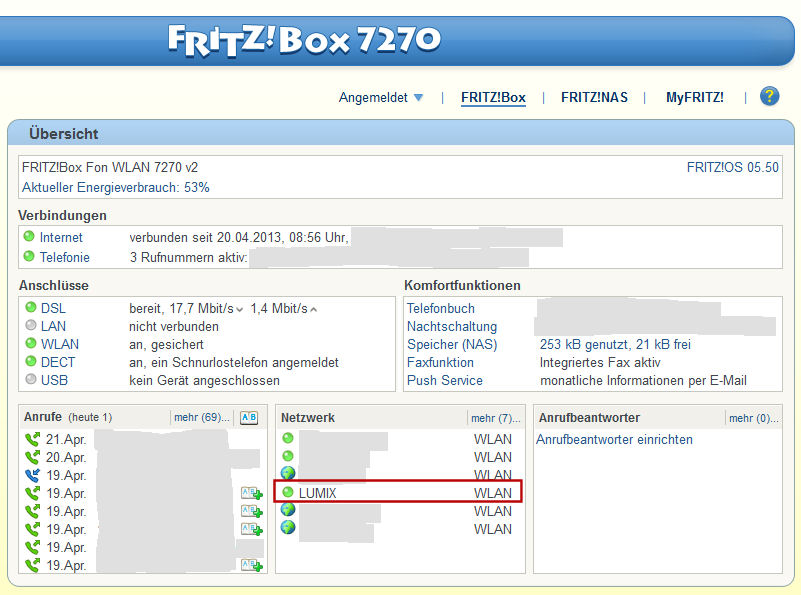

Im nächsten Fenster gebe ich den Schlüssel der Box ein. Die Verbindung wird daraufhin hergestellt und in der Fritzbox wird die Kamera auch als per WLan verbunden angezeigt:
Dann kommt auf der Kamera eine Anzeige mit Eieruhr, dass was gesucht wird; danach kommt ein Bildschirm 'Wählen Sie das zu verbindende Gerät'; als einzige Auswahlmöglichkeit habe ich 'Manuelle Eingabe'. Egal, was ich dort eingebe, nach einer Weile kommt dann 'Kein freigegebener Ordner gefunden'.
