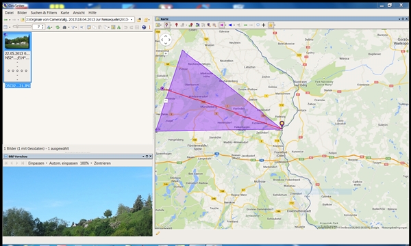

ich bin zwar neu hier im Forum. Aber mit Geodaten in Verbindung mit Kameras habe ich gute Erfahrungen gesammelt.
"Zwei Dinge braucht der Mann": Einen Geosetter und ein Programm, das die Daten ins Programm schreibt.
Ich vrwende dazu Von HOLUX das GPSport 245 ( 60 -70 €) wegen der schnellen und sicheren Satelitenverbindung. Und das kostenlose Programm Geosetter.
Beide Geräte werden über die genaue Uhrzeit mit einander verbunden.
Mit dem mitgelieferten Programm von Holux werden die GPS-Daten auf den PC übertrgen. Hat man mehere Trak's aufgenommen werden diese in unterschiedlichen Farben dargestellt.
dann den Trak in GeoSAetter laden. den Fotoordner dazu öffnen und schon werden die Daten auf 's Bild übertragen. Wobei man noch die Zeit abstimmen kann und aus wählen, ob Die Zeit vomn der Camera oder vom Gesetter auf's Bild geschrieben wird.
Das jeweils ausgewählte Bild (mit Geodaten) wird sofort auf einer Karte im nebenstehenden Fenster angezeigt. Wenn man will kann auch jetzt noch koregiert werden.
Wenn ich es schaffe, lade ich noch ein Screenshots dazu hoch.
Grüße ulko

hi tomfelix
Der versprochene screenshot
ulko
ulko
