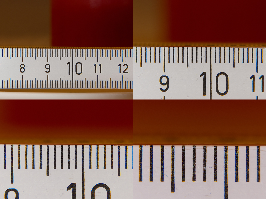

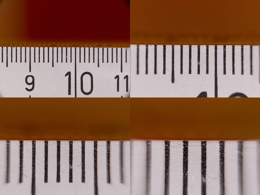

Hallo liebe Community,
ich besitze seit einiger Zeit einen Marumi Achromat +3 und hatte mir noch einen Marumi Achromat +5 und einen Siocore Achromat +10 zugelegt. Ich bin mir nicht sicher, ob das Ergebnis im allgemeinhin dem entspricht, was man erwarten darf, oder ob da einfach etwas nicht passt. Mit beiden Marumi Achromaten bin ich wirklich zufrieden, aber da ich selten Zollmaßstäbe in der Realwelt fotografieren werde, bin mir allerdings nicht sicher, ob das Ergebnis des Sicore +10 dem entspricht, was man real als Foto nicht als "unnatürlich" empfinden würde. Die Achromaten wurden jeweils auf dem LA-55FZ200 montiert und liegen somit in 55 mm vor. Ich habe einmal jeden Achromaten (+3, +5, +10) unter gleichen Bedingungen bei jeweils 5x, 10, 15x, 24x Zoom und Blende 8 bei 100 ISO eingesetzt. So sind auch die Fotos zu deuten (vlnr, vonu -> 5x, 10, 15x, 24x Zoom).
Ist das wirklich das, was man erwarten darf oder harmoniert besonders das Sicore nicht wirklich mit der FZ200 ?
Vielen Dank !
Helge

Re: Achromaten an der FZ200
Beitrag von cotofoyote » Freitag 23. Mai 2014, 23:56
Wenn man die Abbildungsgröße betrachtet, dann ist die Reihenfolge: +3 5x, +5 5x, +3 10x, +3 15x, +10 5x, +5 10x, +3 24x, +5 15x, +10 10x, +5 24x, +10 15x, +10 24x ...
Wobei halt besonders in den letzten Stufen das +5 Marumi mit 24x Zoom sehr nahe an dem +10 Sicore bei 15x Zoom liegt, dabei aber qualitativ wesentlich besser dasteht.
Hat damit schon jemand Erfahrungen gesammelt ? Es mag ja normal oder physikalisch unumgänglich sein ...
Merci bien !
Helge
