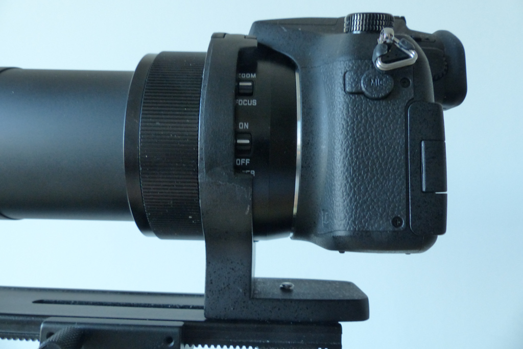

Vorschlag zu Anbringung einer Stativschelle an die FZ1000. Maße der Stativschelle Durchmesser 80 innen, Breite 18, Kosten 18€ (China).
Stativschelle an 3 Punkten bearbeiten (siehe Fotos) mit Feile und kleinem Trennschleifer. Die Schelle muß sich unter das Prisma der
Kamera schieben lassen, die Bedienknöpfe sollen noch bedienbar sein, die kleine Kerbe für den Kamera-Auflagenoppen unten nicht vergessen.
Als letztes alles lackieren und noch eine Schicht Tesa Gewebeband einlegen, der Kamera-Tubus ist nun fest umschlossen.

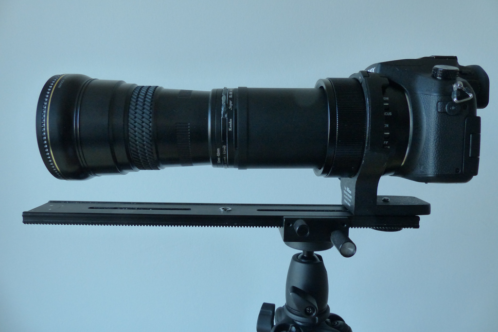

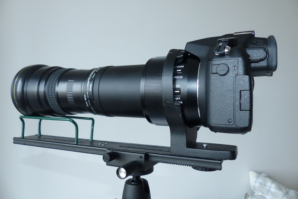

Erweiterung für die Tele-Conversions-Lens (siehe Foto) - ist auf dem Foto noch nicht ganz fertiggestellt. Ich werde da
zwei Drahtbügel links und rechts anbringen, damit das Objektiv darauf gleiten kann.
Bei mir funktioniert alles, viele Spaß, alles auf eigene Verantwortung.

- Das fast fertige Produkt
- Stativschelle (4).jpg (237.88 KiB) 3863 mal betrachtet
- Der Kameratubus ist fest umschlossen, die Bedienknöpfe liegen frei, die Schelle ist unter das Prisma geschoben.
- Stativschelle (5).jpg (250.82 KiB) 3863 mal betrachtet
- Bearbeitungsstellen an der Schelle
- Stativschelle (7).jpg (257.95 KiB) 3863 mal betrachtet

Wo liegt der Sinn ??
Die Kamera lässt sich bei dem Foto auch ohne Schelle auch auf das Stativ schrauben.
Der Teletubus hat doch keine Unterstützung durch die Schelle was eigentlich Sinn machen würde.
Klär mich mal auf.
Klär mich mal auf.
Herzliche Grüße, Rainer

Re: FZ1000 Stativschelle + Tele Conversions Lens
Hallo Fritze,
- Die Stativschelle ist mittig zu Kameraachse. Bei der Kamera alleine ist die Stativschraube nicht mittig angebracht. Für den Tele-Tubus muß eine Mittigkeit vorhanden sein.
- Leider habe ich die Auflage der Conversionslinse vorne noch nicht technisch verwirklicht. (Kommt noch!) - geplant ist die Conversionslinse vorne an zwei Gleit-Bügeln links
und rechts aufliegen zu lassen (dazu dient die Grundplatte) - die hintere Fixierung erfolgt durch die Stativschelle. Somit kann der Zoom bedient werden und das ganze System ist mit einem Stativ
relativ erschütterungsfrei. Auch entsteht kein Biegemoment auf das Zoomobjektiv - von wegen knischen im Getiebe!

Gewichtsausgleich!Fritze hat geschrieben:Wo liegt der Sinn ??
Ist besser als ein versautes/ausgebrochenes Stativgewinde an der Kamera !
mfG schwarzvogel
so wie du die Stativschelle angebracht hast ist sie sinnfrei
Eine Stativschelle wird eigentlich an einem schweren, langen Objektiv angebracht, um das Bajonett zu entlasten, was es bei der FZ1000 nicht braucht, da nicht vorhanden.
Außerdem ist die Schelle falsch rum montiert.
Warum die Kamera bei Verwendung eines Telekonverters mittig auf dem Stativ sitzen muss, ist mir auch nicht ersichtlich.
Das einzige was bei deiner Konstruktion entlastet werden sollte, ist der Zoom der Kamera und dieser wird so nicht entlastet.

Mittlerweile habe ich die komplette Stativschelle fertig - es ergeben sich zwei Auflagepunkte. Vorne am Stativ und hinten durch die Kameraschelle.
Das System ist mittels eines Statives verwacklungsfrei und sehr billig herzustellen. Ich nehme es her bei Vogel und Tieraufnahmen in Extremsituationen,
wo das iZoom nicht mehr reicht bzw das Digitalzoom zu pixelig wird.
Hättest Du sofort gezeigt, dass der Konverter auch vorne unterstützt wird (so wie auf dem letzten Foto zu sehen), so hätte das eine menge Verwirrung und Nachfragen gespart.
Nun bin ich aber auch die Fotos mit diesem Konverter gespannt!
Ich schließe mich Eurer Meinung an. Die Aufnahmen bei Brennweite 800 mm + 2.2 Konverter kommen schwammig rüber - auch nicht sehr scharf.
Vielleicht testet auch mal jemand das dmw-lt-55 mit der FZ1000. Das was die FZ1000 anbietet, ist eh schon ausgereizt und bestens.
Na jedenfalls habe ich jetzt eine Stativ (Kamera-Schelle), wo man ans Batteriefach ran kann.
