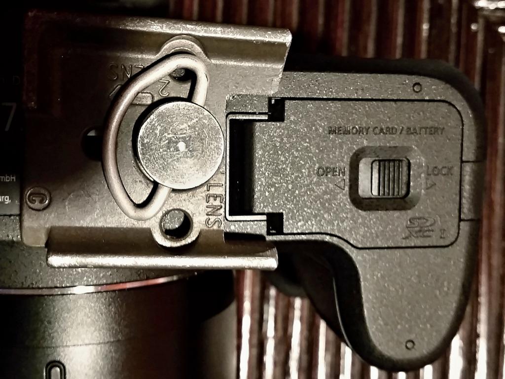

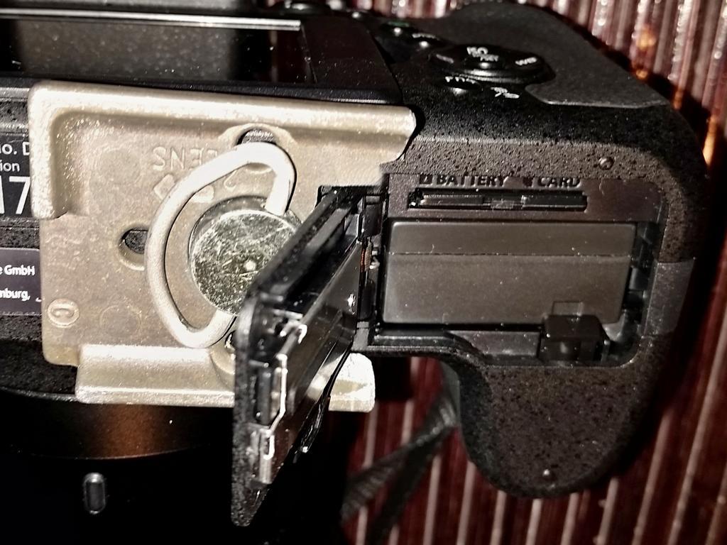

Wegen der unglücklichen Anordnung des Stativgewindes ist der Wechsel dieser Teile ohne das Abschrauben der Kamera vom Stativ nicht möglich.
Die Lösung ist die Handwerkliche Änderung einer Manfrotto 200PL Schnellwechselplatte.
z.B. http://www.ebay.de/itm/like/20123627464 ... 106&chn=ps" onclick="window.open(this.href);return false;
Mehr als Schraubstock, Säge und Feile benötigt man nicht, um einen kleinen Ausschnitt in der Wechselplatte anzufertigen.
Hier zwei Bildbeispiele :idea: :)

Klasse Idee, gut gemacht (y)

Prima !
Geht sinngemäß auch mit Schnellwechselplatten anderer Hersteller, (Cullmann, Hama)
Für Arca gibt's schmale Platten (s. Video vom "Traumflieger")
mfG schwarzvogel
